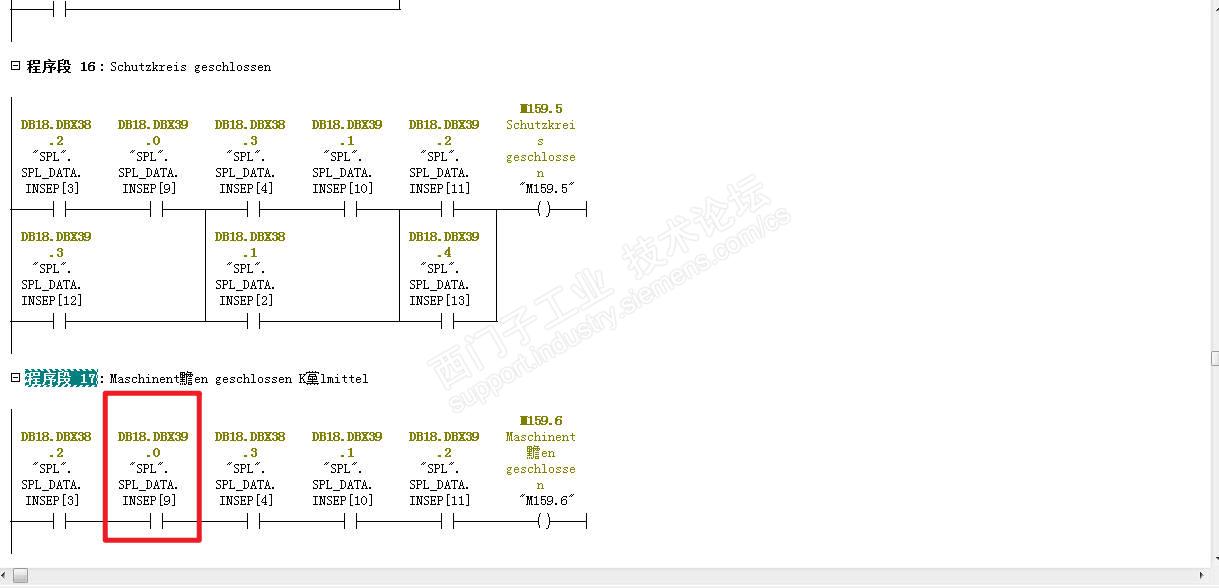

  昨天晚上,公司机修同事发信息给我,说有一台西门子840D sl系统设备,在NCK加工过程中没有打开冷却循环水,而设备的NCK程序照样继续运行,造成产品在没有冷却润滑的情况下,生产了部分产品。这样加工出来的产品毛坯,需要工艺部门的同事单独确认。我电话在让同事操作在MDA模式下单独运行M08指令,冷却循环泵启动,同事回复说单独运行冷却循环泵,还是没有看到出水口有皂化液喷出,也没有报警信息。
  到现场,我首先查看是否有报警信息。试运行加工程序,整个加工过程完成后,仍然没有触发报警信息,而冷却循环泵仍然没有运行起来。
打开笔记本,监控程序图示:很快找到控制程序段。
没有启动冷却泵是M159.6没有为1引起的故障。
  继续查看这个M159.6的控制,图示:
是安全模块中的DB18.DBX39.0没有为1引起的故障。
继续查看这个安全检测位,是该设备的C门,关闭位置检测的pilz行程开关位置没有对上,而造成C门没有检测到关闭位置的原因是,因为长期开、闭门,造成C门的机械位置金属折边变形,造成与原位置的偏差,使pilz安全行程开关得不到正常的位置信号。临时想办法重新调整了位置,此时,DB18.DBX39.0 = 1,重新返回到操作台,运行MDA模式下的M08冷却启动,此时,皂化液泵正常运行,冷却循环正常。

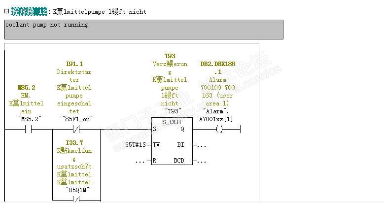

故障的排除,按故障的表象顺利的排除了。在回家的路上,我想原程序有这个“漏洞”了,就是说,当设备的门位置检测开关没有检测到位,设备没有冷却喷淋的情况下,仍然可以“顺利运行”,造成部分产品毛坯的加工外形不确定因数的增加。
第二天,返回到设备,仔细看了看冷却泵的部分报警程序,图示:
冷却泵没有运行的报警程序。从报警程序中看到,当M85.2 = 1时,如果回路的断路器跳闸,I91.1 = 0,或者I33.7冷却泵接触器没有吸合,延时1秒后,触发700101#报警。看似完整的报警触发程序,而实际的逻辑是这样的,图示:
当设备各门位置没有检测到位,M159.6 没有为1,此时M85.2 没有为1,那么700101#的报警触发条件就无法满足,也验证了当冷却泵没有启动的状态下,NCK程序仍然可以运行,此时设备运行后所加工出来的产品毛坯是存在外形超差风险的。
将报警程序完善后的处理,图示:
新增加的报警逻辑是:当设备各门位置没有检测到位后,如果启动冷却循环M08,延时1秒,触发700101#冷却泵没有运行的报警,报警程序完善后,规避了此类情况下加工产品存在的风险。
