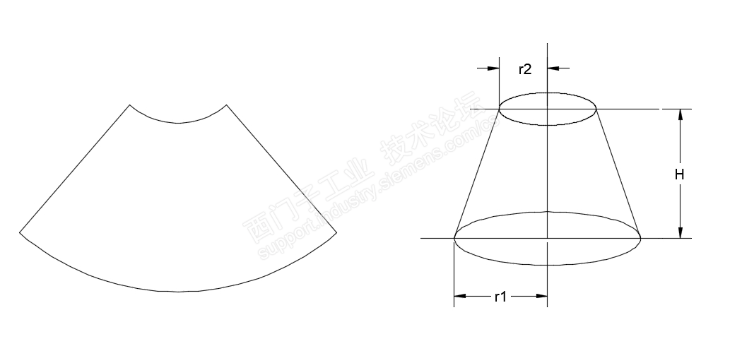

首先,为了更高效的利用电能,电机的磁场,无论定子还是转子,都更多的体现在其表面。也就是说,你应该用圆柱体与锥形体的表面积做比较,而不是用体积。这是错误一。
其次,如上图所示,锥形转子/定子的表面积的大小,与两头圆的直径、锥形体的高度有关。就是我图中所示的r1\r2及H。现在,如果与圆柱体相比,只有H是相同,r1\r2不定,你怎么比较?或许你是把r1做为圆柱体的r,那r2不知,你也得不出比例关系啊?怎么就出来个1/2、1/3的?
第三,即便圆锥体的r1/H等于圆柱体的r与H,那圆锥体的截面积小了,功率也小了啊?你总不会用一个1KW的电机跟2KW(极对数相同的情况下)的电机比启动转矩吧?如果你真的这么比,那我会鄙视自己:我在跟一个多LOW的人辩论啊,掉价啊!
