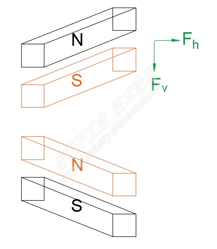

但是,如果是这样,锥形电机好像与异步电机也没区别了,有问题。
它的轴向推力咋出来的?于是,庄子出现:你可以把不连续的东西,连续起来啊,如下图:
同98楼,黑色是定子,橙色是转子。
那很容易看出磁场可以分解成V/H两个方向么,大小取决于锥形体的角度。
而且,更重要的是,要想在解锁制动的H方向足够大的力,那磁场强度必然要大,因为锥形体的大小头的比例不会太大。这也意味着,锥形电机的磁场强度自然要大,绝对比普通异步电机的磁场强度大。
那磁场强度大意味着什么?意味着启动扭矩大啊。
@看雪001 你可看懂了?看出自己错的有多离谱了?
