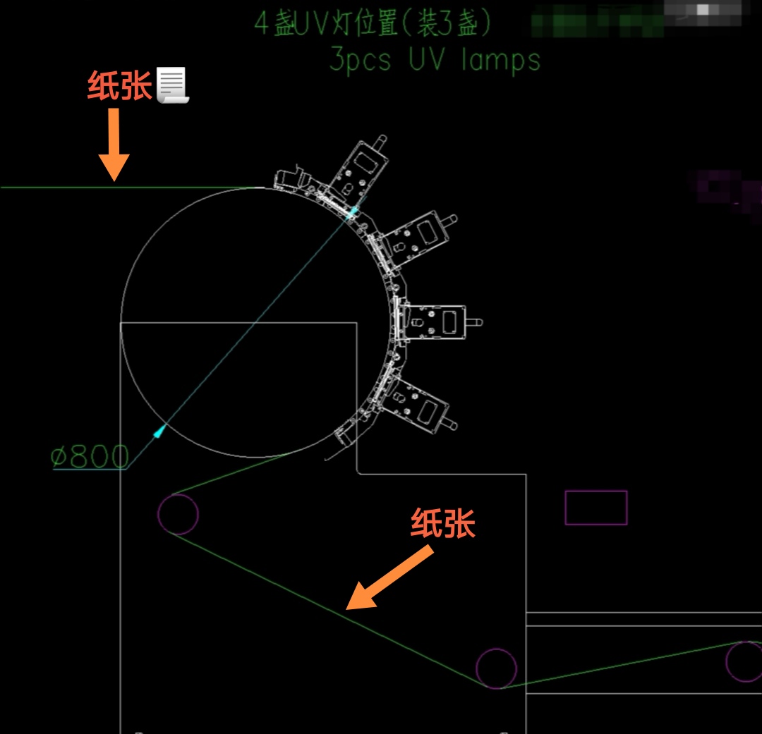

伊默,请教个问题:涂布复合机上,一支匀速旋转的钢辊,电机选型惯量比多少合适呢?(辊重2.2吨,直径0.8米,长度1.7米,线速度300米/min,钢辊加速度6转/s2)
