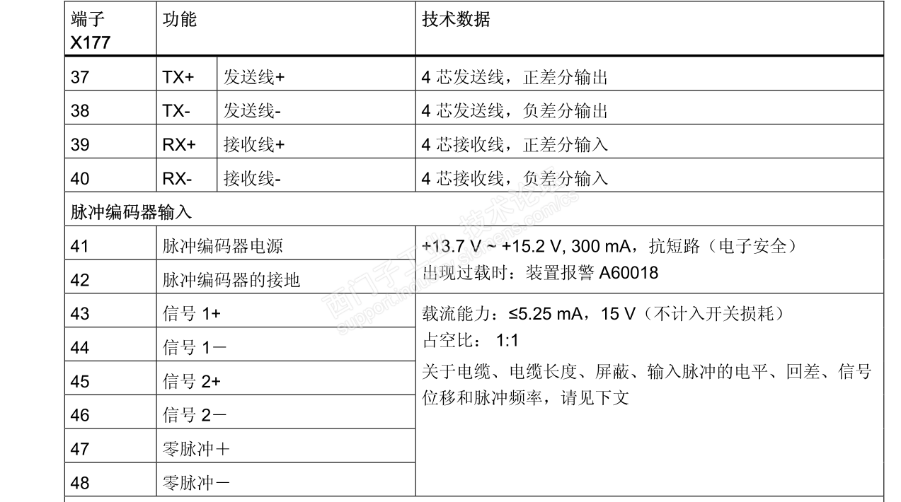

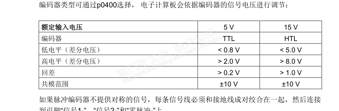

6ra80 cud编码器接线问题  能否直接接入htl 编码器,编码器如图,单极性,根据手册提示“
如果脉冲编码器不提供对称的信号,每条信号线必须和接地线成对绞合在一起,然后连接
到引脚“信号 1-”、“信号 2-”和“零脉冲-”上。”是否需要将x177端子将44,46,48这3个端子与42短接。
