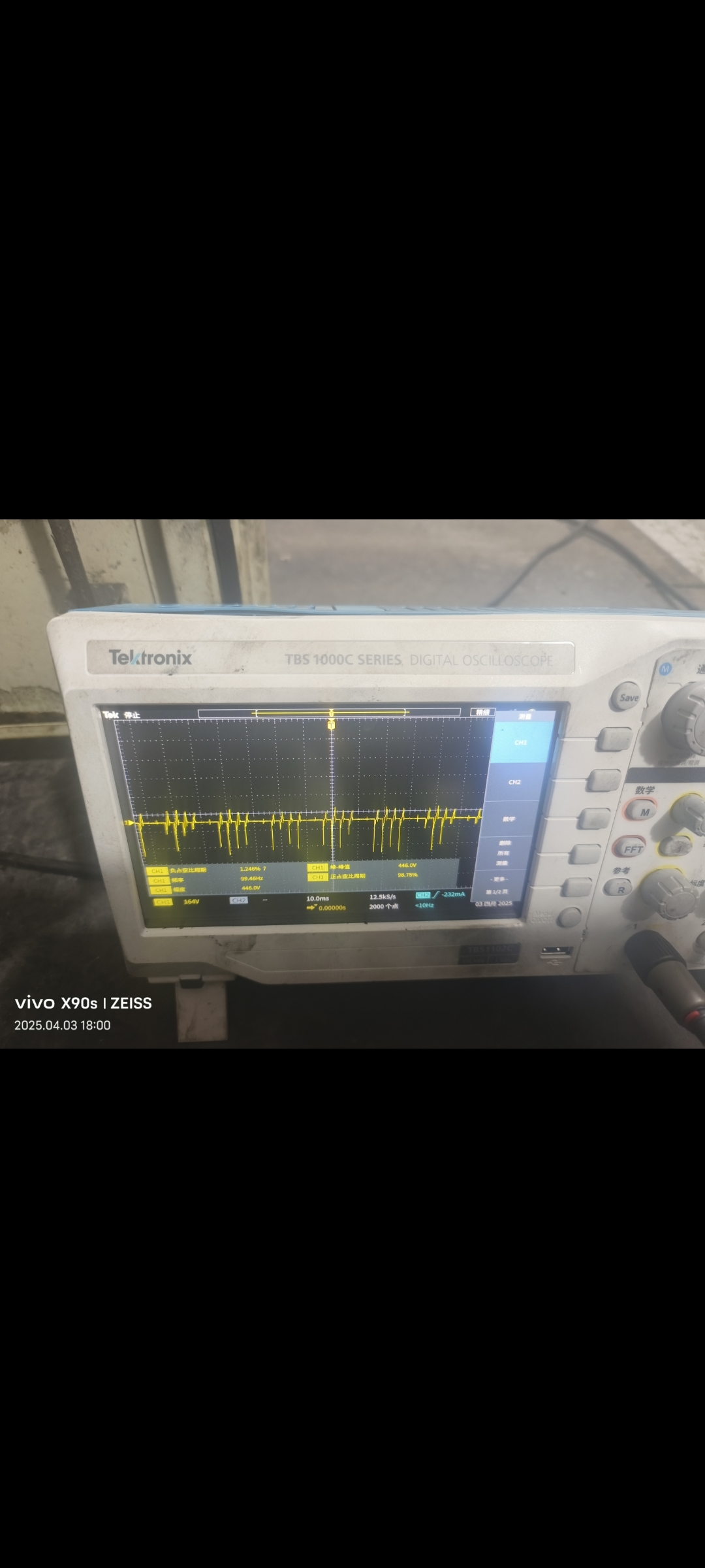

这个遇到过,电枢回路波形异常,可控硅缺波头,轻负载没问题,重载报警042,更换装置后正常。
