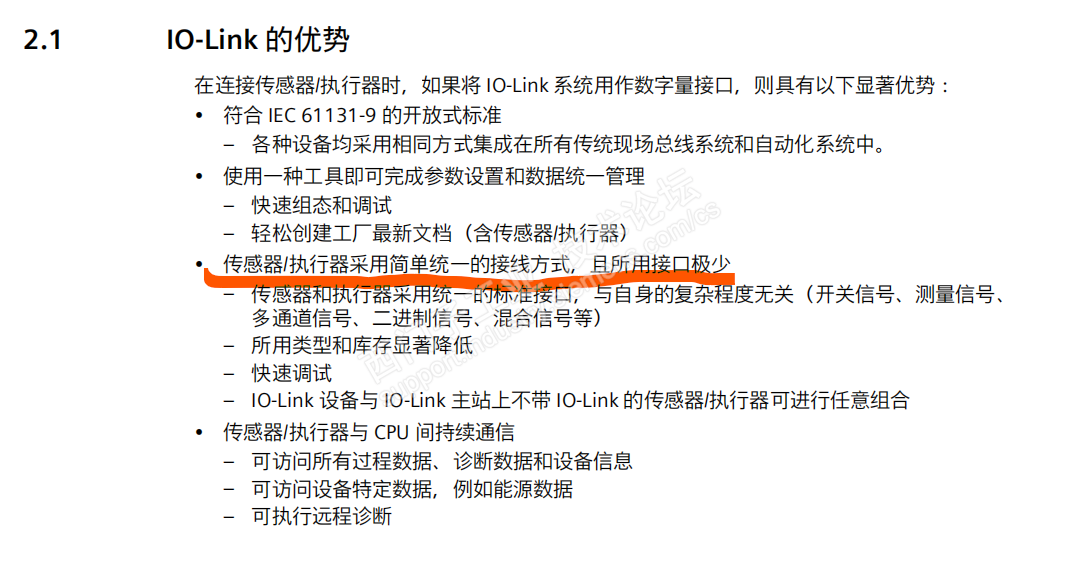

IOLink并非不用跟现场IO接线,而是统一了接口;也就是说甭管是DI或DO,还是AI或AO,它都是统一接口,只需要软件去定义它。

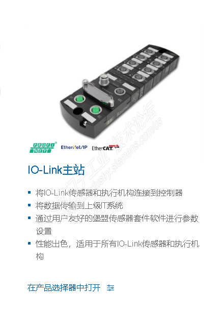

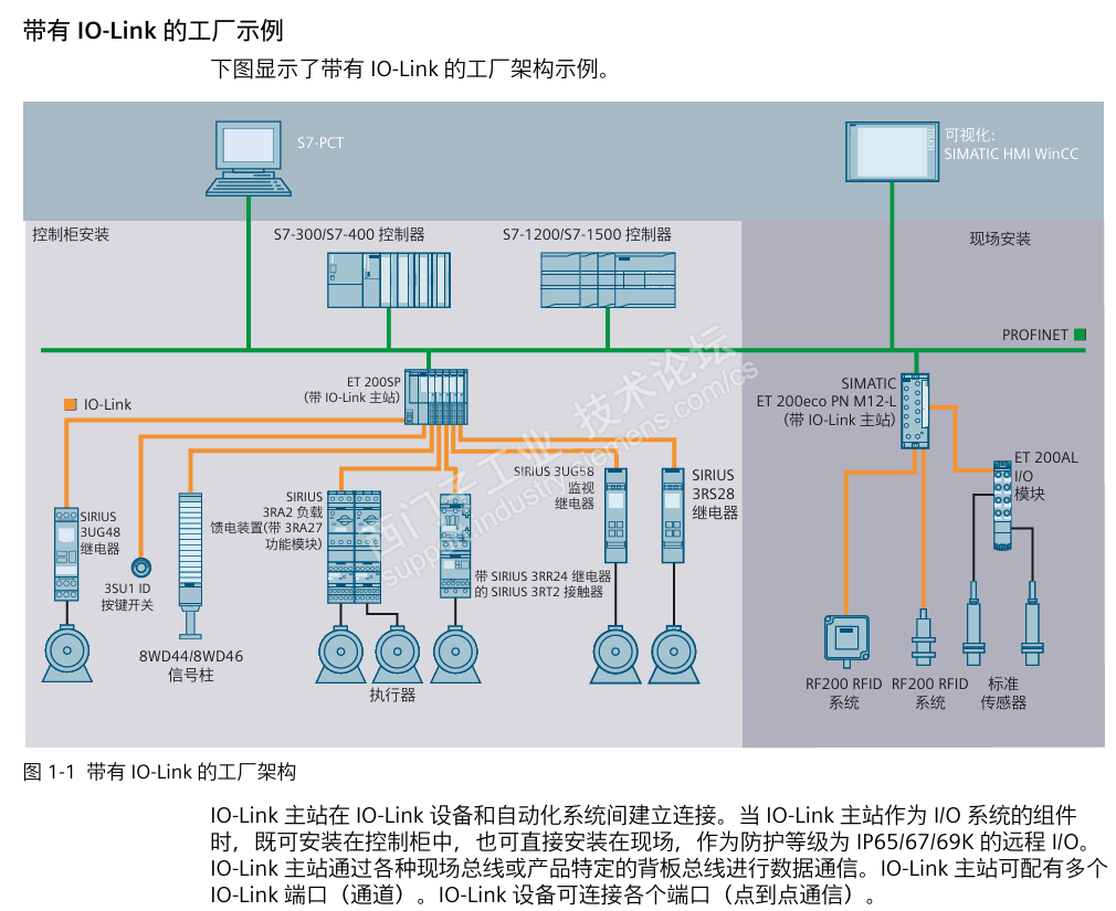

很多人以为IOLink主站是这种,它也是西门子官方文档对IOLink工厂架构的理解(这篇文档是2024.5月份的)
这种架构中,IOLink主站都是作为PN-IO的角色,贵,且性能差!

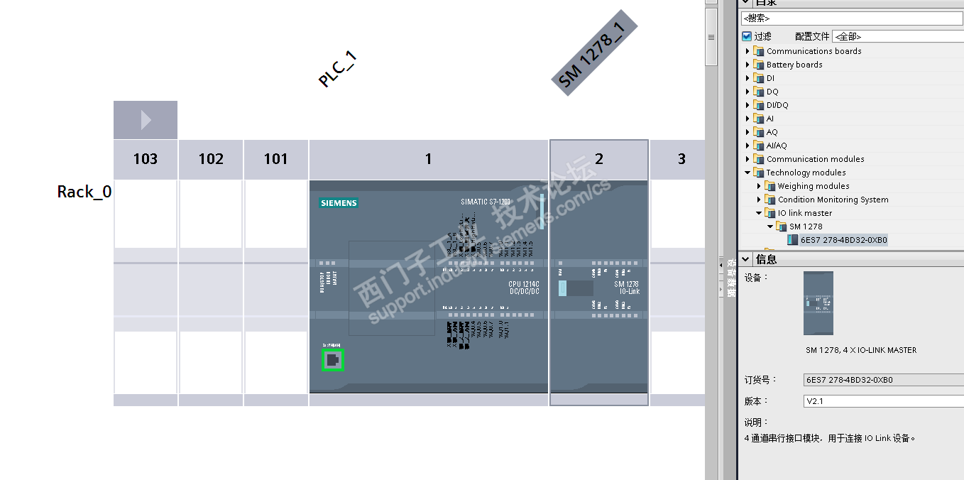

至少,IOLink主站还有一种架构,就是作为CPU主站模块的角色。
这样配置又有什么好处呢?我们知道1200的CPU,单就AI模块而言,AD转换时间最短也只能到6ms,它不像1500CPU那样有HF(高性能)模块,总不能为了一个高速测量就把1200换成1500吧?这时候IOLink SM1278就有用武之地了,AI通道轻松到1ms;价格上,一个1500的AI HF模块至少的3000+;
