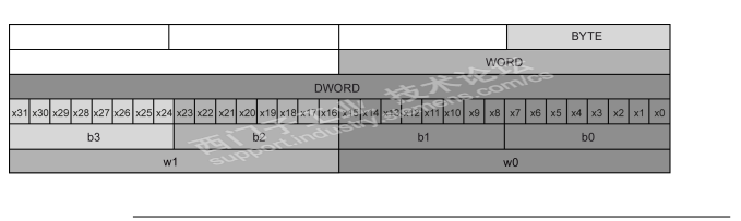

双字大小的变量可按位 0 - 31、 字节 0 - 3 或字 0 - 1 访问。一个字大小的的变量可按位 0 - 15、字节 0 - 1 或字 0 访问。 字节大小的变量则可按位 0 - 7 或字节 0 访问。 当预期操作数为位、字节或字时,则可使用位、字节和字片段访问方式。
