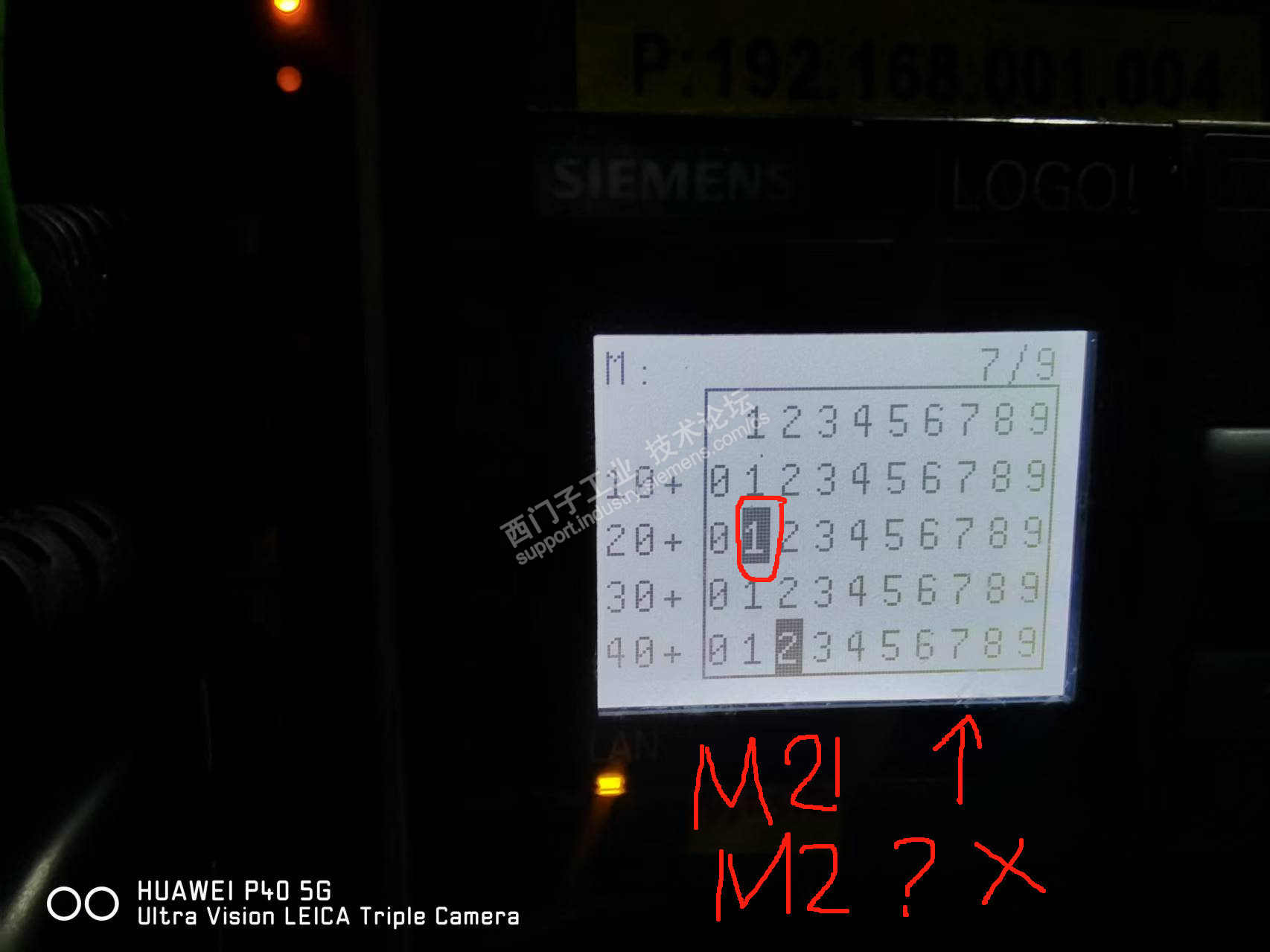

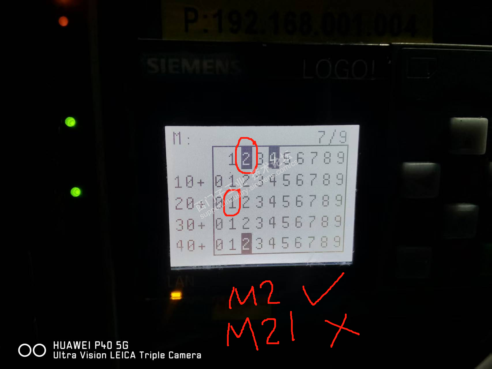

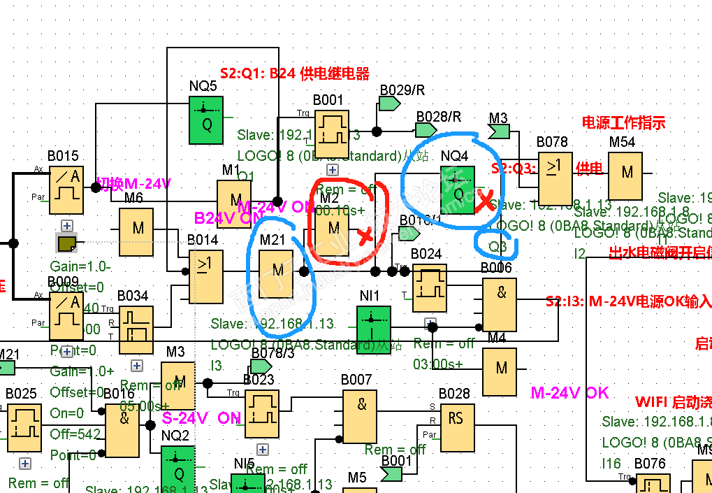

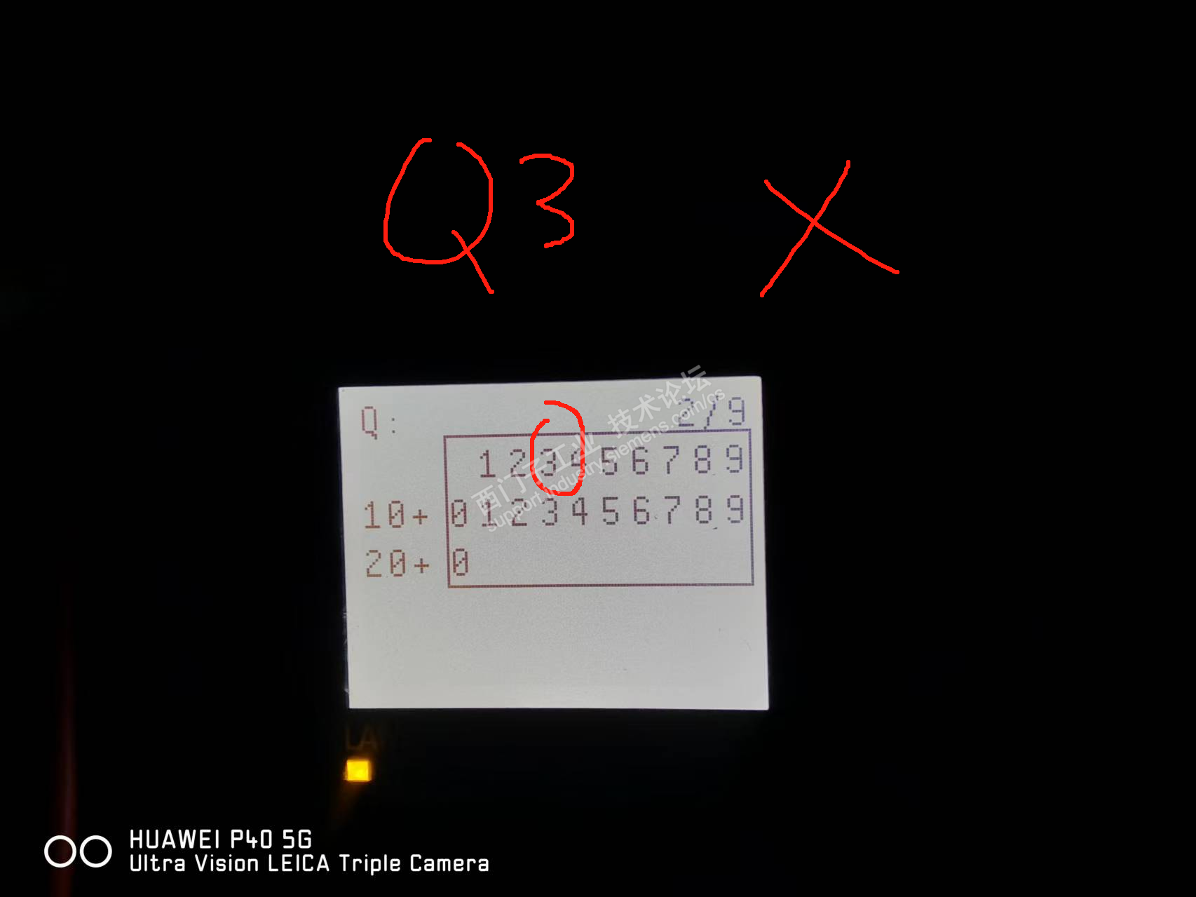

设置主从模式,1主2从,从站的输出点莫名的不工作,而且主站的寄存器M也有点不正常,检查了网络没有问题,用的超六类双层屏蔽网线,LOGO供电12V ,网关供电12V,  如下图中助战的中间寄存器M2有输出,而连接的从站Q3无输出,于是又增加了一个M21,与M2连接在一起,仿真没有问题,但是实际工作的时候,总是发现主站的M2与M21不同步,M21高电平的时候从站的Q3无输出,重点断电复位,M2有信号Q3有输出,但是同连M21显示无信号,其他控制上也有类似的问题,不知道是啥原因,请各位大神指教啊。
断电复位后,M21工作了,从站的Q3也有输出,但是与M21同逻辑的M2没有了。
