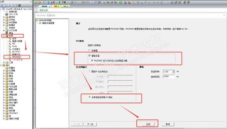

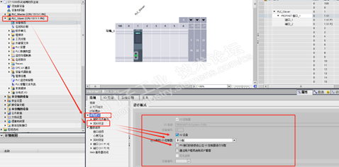

2.操作步骤(以1500PLC和SmartPLC为例)
          1.首先设定:1500PLC1作为顶层主站,1500PLC2既作主站,又作从站,SmartPLC作底层从站。
          2.然后对SmartPLC进行配置并生成SmartGSD.
3.然后1500PLC2把SmartGSD组态为从站,并配置自身为智能从站模式,并生成1500PLC2GSD;
4.最后1500PLC1把导入1500PLC2GSD,并组态为从站,设置数据交换区;自身配置为主站。
