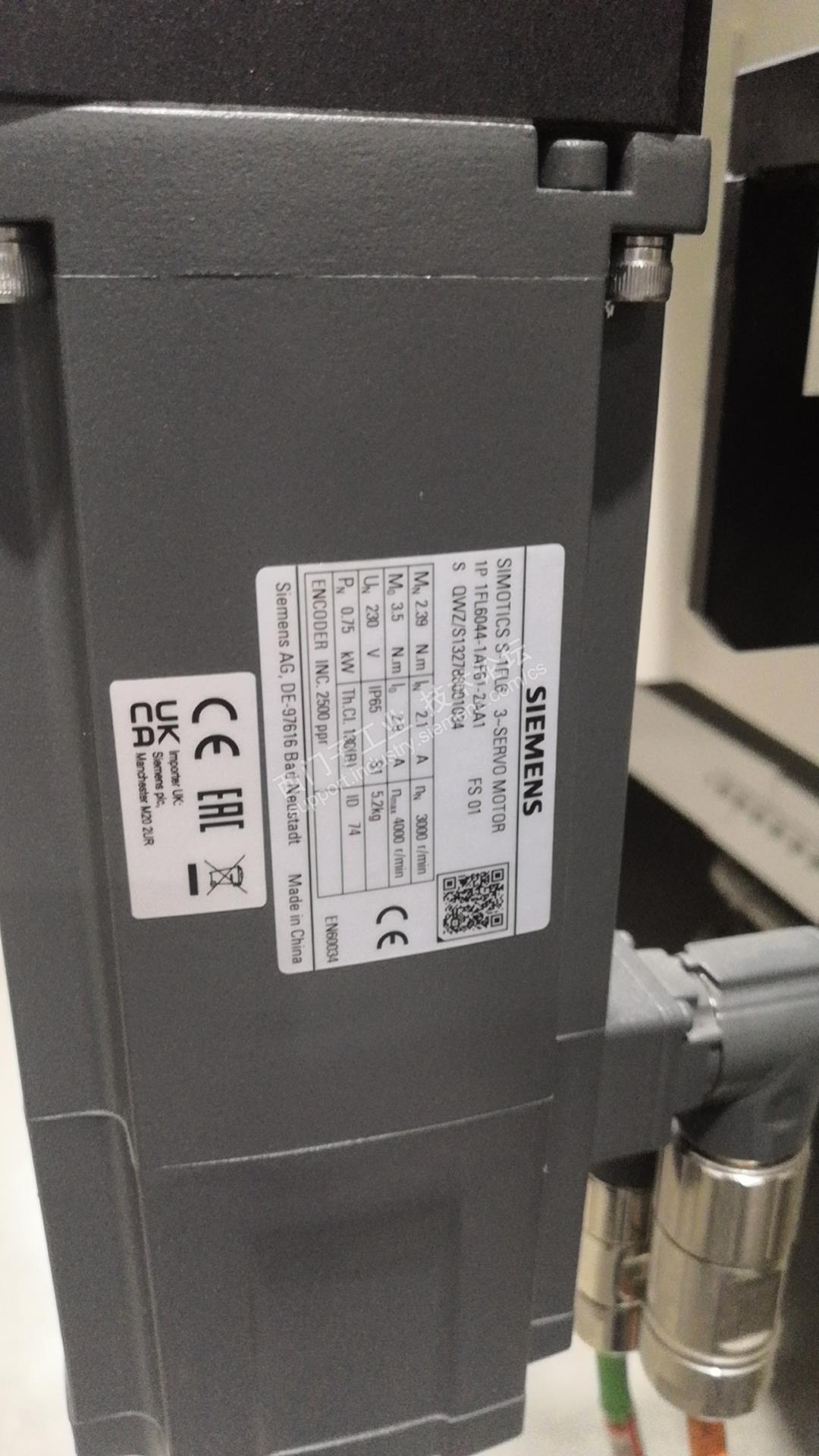

最近查看产线上用的 1FL6044-1AF6x-xAAGx 电机(减速器减速比是 30:1),工作温度在60~70度,这个正常吗?想查下技术资料,大佬们给点提示,谢谢~。
楼下大佬给了答案:
铭牌上标了耐热等级Th.CI. 130(B) ,电机为B级绝缘。
最高允许温度为130℃。
60~70℃没问题的。
