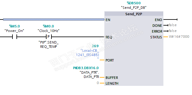

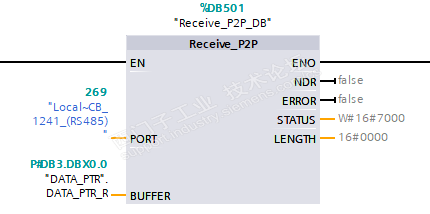

使用指令库的P2P发送与接收指令从SICK OLM100中请求当前条码位置,会偶发(一两天出现一次)发送与接收同时处于7002状态,然后位置数据就无法实施读取更新。断开使能再重新触发也还是7002,必须要重启CPU才能恢复正常。也尝试过采用发送和接收的完成标志位来触发指令但是出问题的概率更大,经常会有完成标志位来不了数据也没法更新。各路大神帮忙看下有没有啥好的解决方法!
