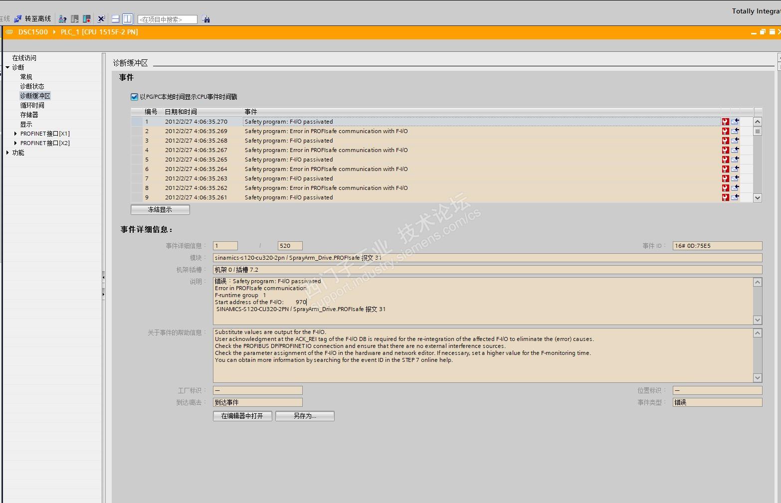

一个1500PLC 一个安全模块 还有S120,一上电报以上错误“safety program.”
梵蒂冈儿
    50
注册时间:2017-09-20
720
2025-05-07 10:00:07
各位大佬,这是什么愿意,应该怎么解决!!急!!!!
