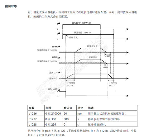

1、首先需要确认的是抱闸控制是通过驱动器控制的,220V驱动器使用的是X8线缆的17.18针脚,380V使用的插口BK+/BK-。另外抱闸响应时间并不是越小越好,P1217的含义是留给抱闸机械动作的时间,防止溜车的话,应该增加P1217的值,可以看下示意图;
2、通过ConfigEPos.%X8=1 实时写速度没有问题,切换速度抖动,建议将EPOS最大加速度、EPOS最大减速度减小,降低速度切换时电机的负荷,应该会有改善。
