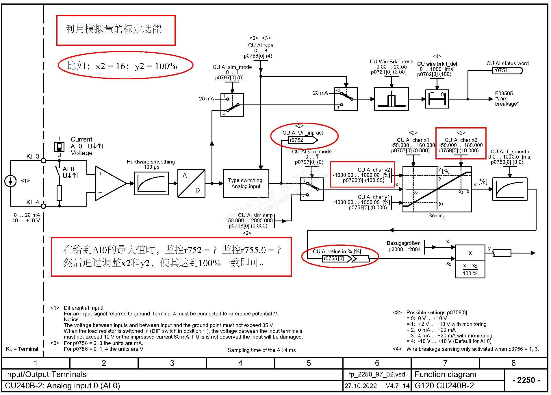

以下是引用kdrjl在2025-05-07 10:01:32的发言 >1楼
看图说话:
跟着学习了,谢谢。
