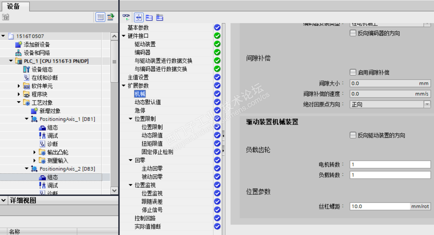

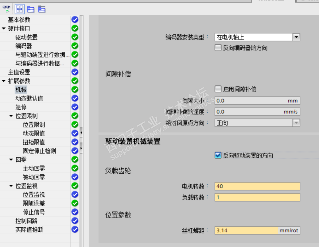

组态到机械参数 其它选择参数都变黄了。这是为什么?是选错了吗?
170
2025-05-08 10:02:02
机械参数  螺距的填写 --因为现场是齿轮+齿轮条  的模式 我选齿距3.14     电机上的变速箱为40:1
