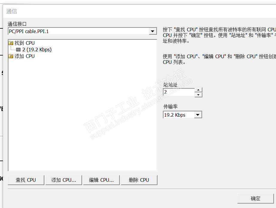

以下是引用手机用户20250508297900在2025-05-08 22:38:07的发言 >4楼
请问在编程软件2.8版本里如何设置PG/PC接口?
如图,在通信里完成。选择正确的通信电缆,按查找CPU按钮,自动完成搜索。最后按确定按钮,OK.
