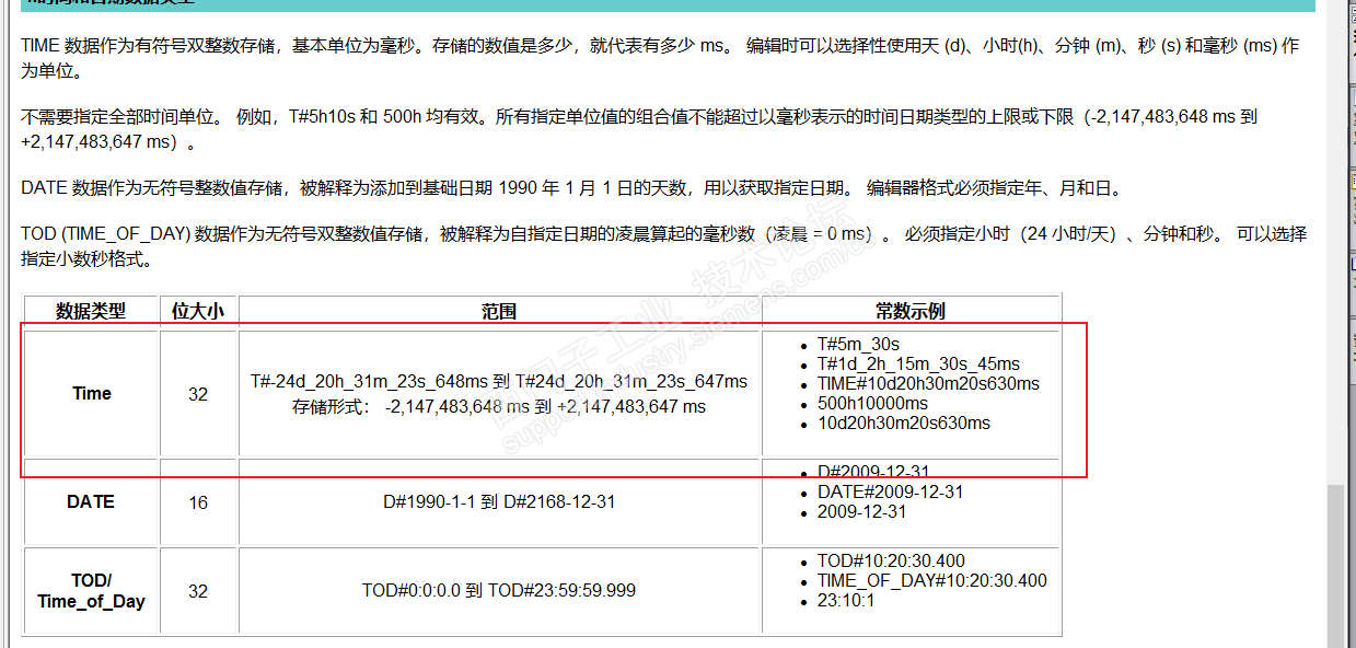

Time类型最多也只能计时24天多,如果需要只能自己编程实现更长的计时功能了
