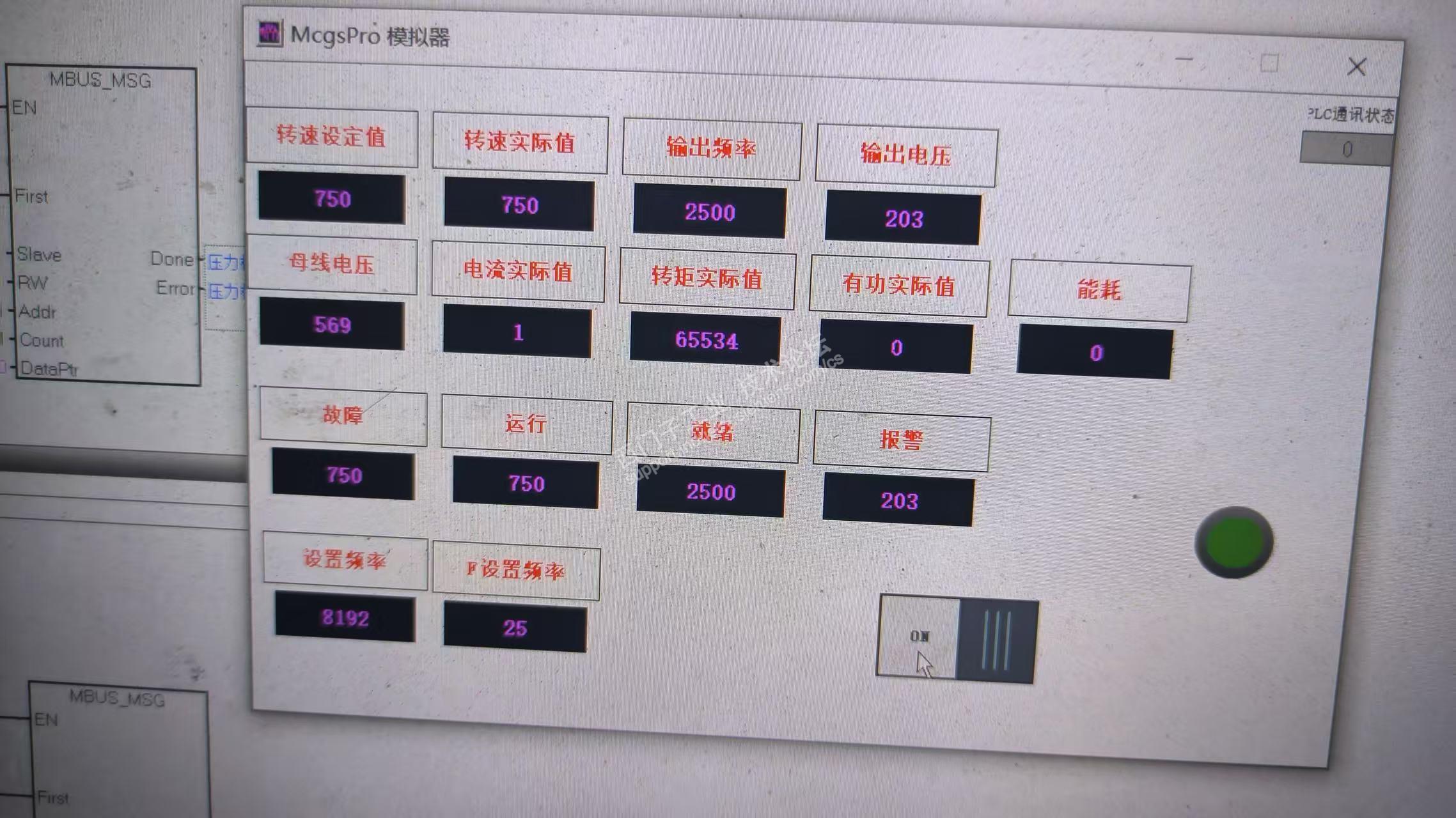

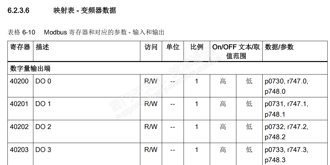

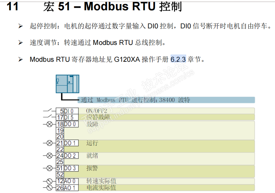

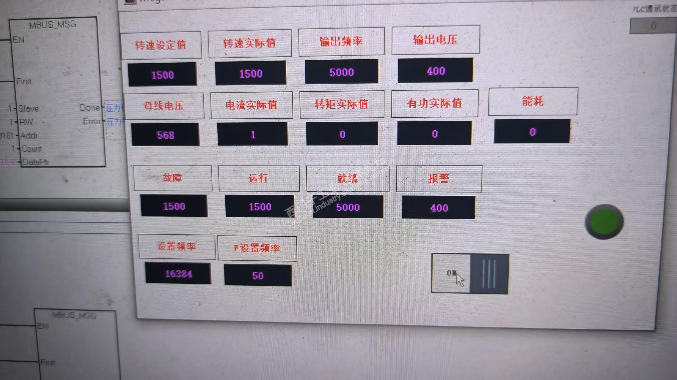

调用的宏51 D01是运行输出,映射的地址40201
我实验了两个25HZ,和50HZ
25HZ的时候40201=750
50hz的时候40201=1500
这两个数值感觉好像输出的是电机的转速,我想得到DO1的输出状态,运行DO1=1,停止DO1=0
