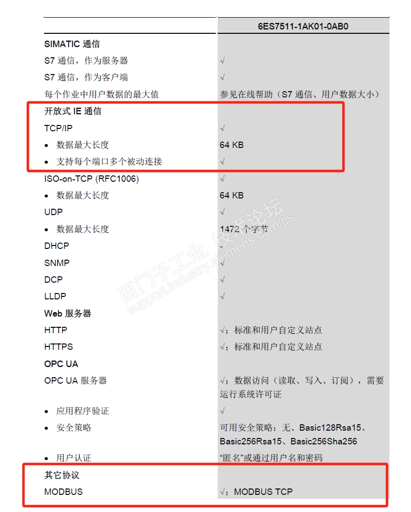

以下是引用Zane在2025-05-11 16:38:30的发言 >7楼
https://support.industry.siemens.com/cs/cn/zh/pv/6ES7515-2AN03-0AB0/td?dl=zh
绰绰有余,连10个1211,每个CM1241带16个RTU站,这样即可达到480个RTU站了
以下是引用划船歌子在2025-05-10 22:59:18的发言 >4楼:谢谢大神指点,只是1...
引用4楼详细内容:
谢谢大神指点,只是1515这个连接资源,和数据量限制没找到资料,一直在疑惑中,请教下或者哪个资料可以看到,我去查查。
以下是引用Zane在2025-05-09 19:24:23的发言 >3楼:1个CPU1211+ 3个...
引用3楼详细内容:
1个CPU1211+ 3个CM1241为一组,根据800个点来配置若干组,选用一台1500估计1515-2PN就够了,走TCP,别走PNIO,性价比最高了
大佬:
1个CPU1211+ 3个CM1241为一组,根据800设备,考虑多少组,最终够用1515做主控,这个方案有点奢侈啊
就一个配电房信号采集,做不来啊;
按你给我的那个信息页,我也又查了1511手册,这个开放式IE通信,不是指的MTCP吧,下面又提到了,但在其他地方MTCP归属于开放通信,这个地方怎么理解呢?
开放式IE通信数据长度是MTCP的长度吗?
