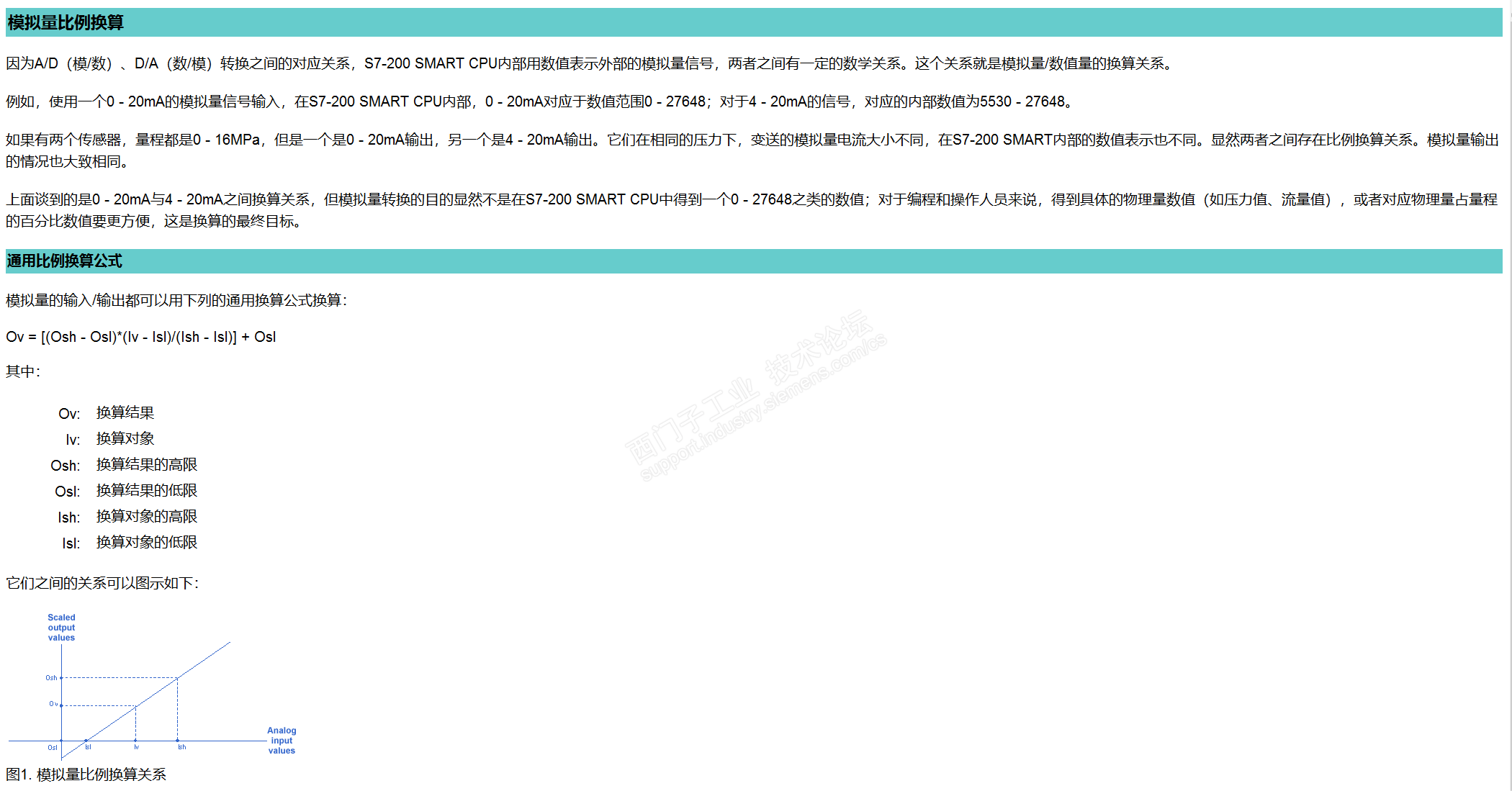

4-20mA对应AD值是5530-27648,对应的实际工程量值是压力传感器的量程,比如0-1.6MPa.
根据以上对应关系,(1.6-0)*(8386-5530)/(27648-5530)+0=1.6*2856/22118=
0.206MPa。
