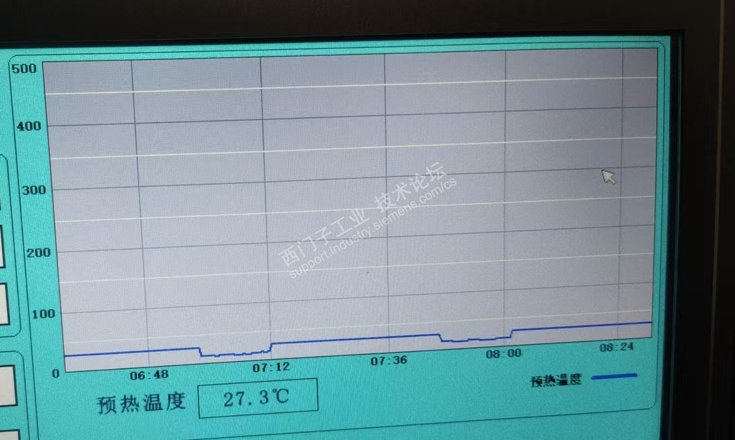

以下是引用xyvsjay在2025-05-14 08:38:54的发言 >0楼
现场的一台加热设备,有8个热电偶,发现热电偶温度出现突然的下降18度一段时间又上升回来,一直反复出现?每次下降的持续时间10几分钟 上升回来的时间持续半小时左右,很规律,并且反复出现。8支热电偶全部同步出现,8支热电偶都是不同部位,有的在加热有的不在加热,完全不相干。
1、首先怀疑是不是cpu问题,换了个ST60还是一样。
2、热电偶用的2个AT04,对调了模块,依然无效,检查了模块的插针,未发现异常。
3、从控制柜到设备的连接线也更换了,并且各个热电偶不是在同1个连接线上,故障依旧。
4、测量过cpu电源电压未发现波动或异常。
下面贴出其中1个热电偶的温度曲线。是静置未加热的。
从你的图来看,不是偶尔出现,是有规律的出现,百分百的程序问题。
