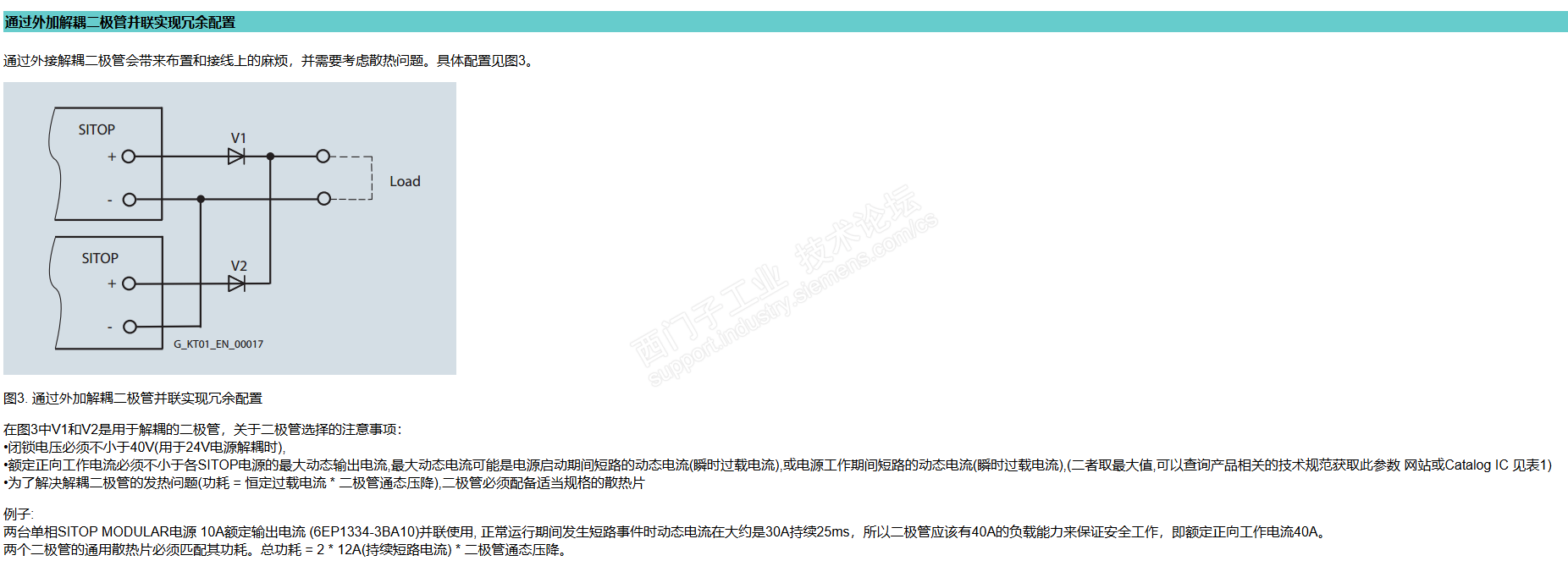

解耦二级管是什么东东啊,求大师讲解下,说明书看到的,不太明白
1863
2025-05-14 15:49:15
