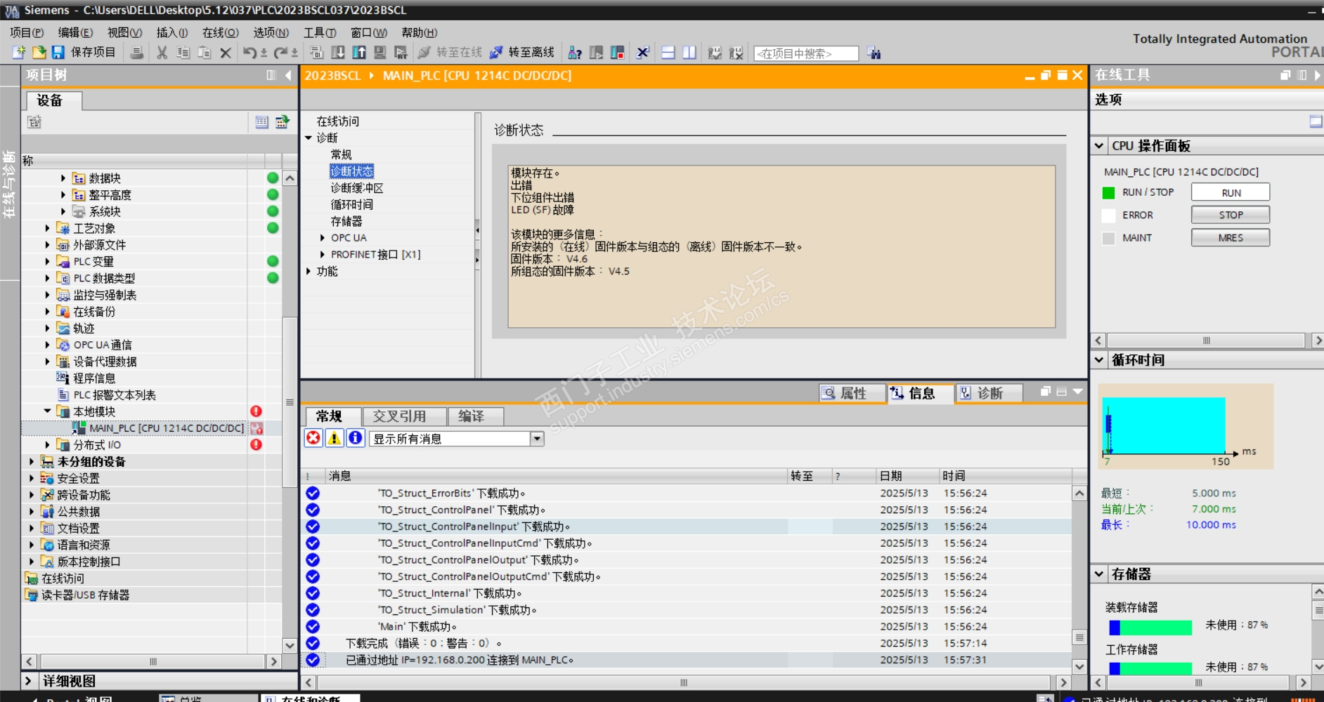

以下是引用Bitbite在2025-05-13 16:02:08的发言 >3楼
又比如,博图里面这个提示,哪个安装的,哪个是组态的,就是实际的是4.5,软件里的是4.6?让人费解
CPU实物是 V4.6的,编程组态是V4.5的
这个差异也不会造成  SF灯亮的,得查看其他诊断信息
