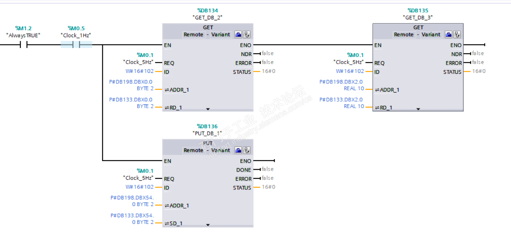

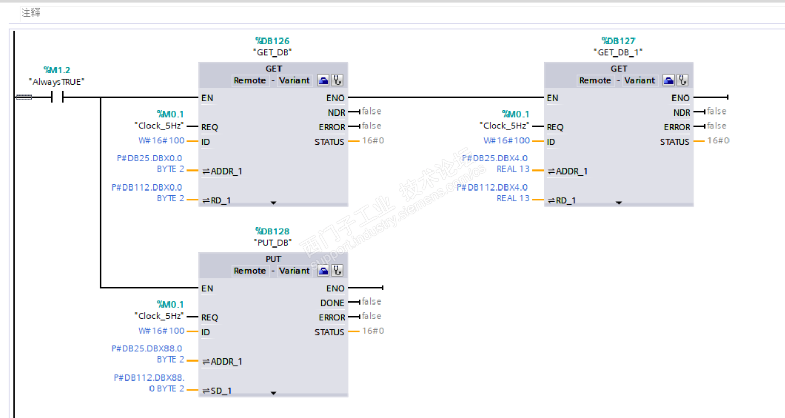

1500的PLC和另外一个1500的PLC外加一个1200PLC的走PUT/GET通讯,和1500的通讯没问题,和1200的通讯报错超出最大字数,我数过通讯的字数没有超出最大字数的,怎么会报这个错呢,第一张图是和1500PLC通讯的程序,第二张图是和1200通讯的程序。
