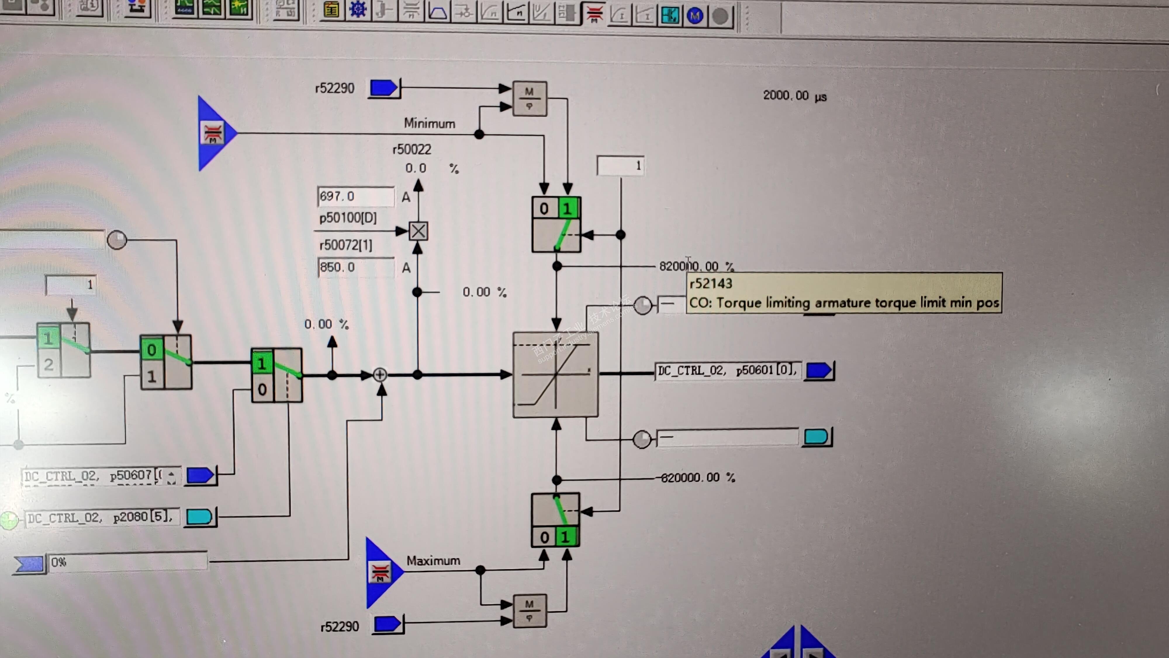

以下是引用火鹤工控在2025-05-15 19:30:16的发言 >9楼
我在plc 给定p50605是16384 对应是100% ,p2003是电机额定转矩4474NM,但是r52143显示是820000%,不知道哪里能看到实际上限转矩值
8200倍,见鬼了。
你把你相关参数帖出来看看。
我很好奇,这个数据咋出来的
