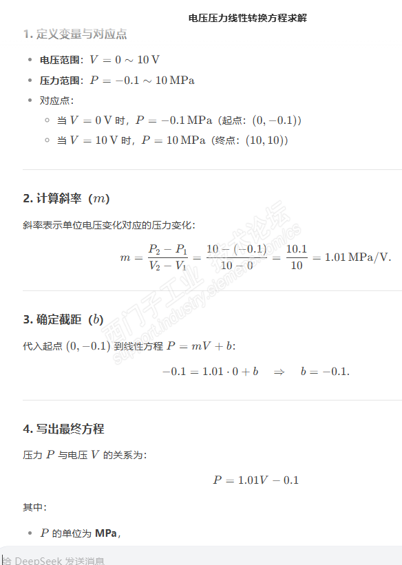

以下是引用kinkin在2025-05-17 20:11:42的发言 >10楼
我觉得是两个问题:
1、0~10V,对应0.1MPa~10MPa,直接线性变换,解二元一次方程,y=kx+b
2、这个东西测量的是相对压力,也就是说测量出来的值是相对于大气压力的差值,那么实际的绝对压力应该是测量值+大气压力。
听你的意识,应该是找出他的线性关系就可以通过电压知道压力的值,而不用代入西门子那两个指令来计算,我觉得你说的有道理,知道线性关系方程式,就可以知道仪表的实时压力的,你看我deepseek的东西,这样可以吗,谢谢啊
