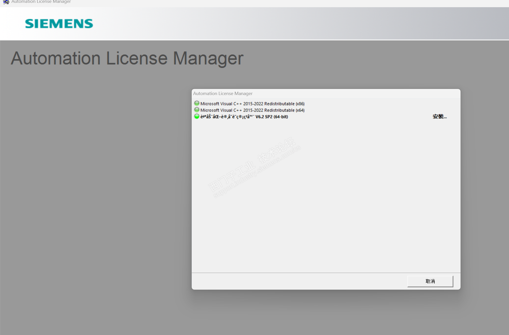

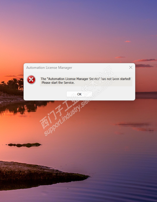

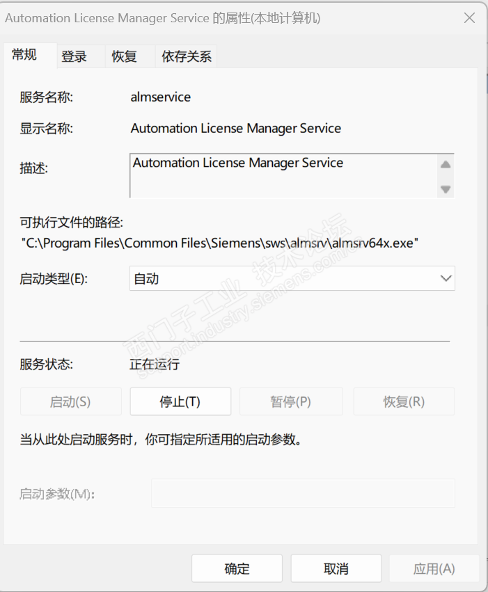

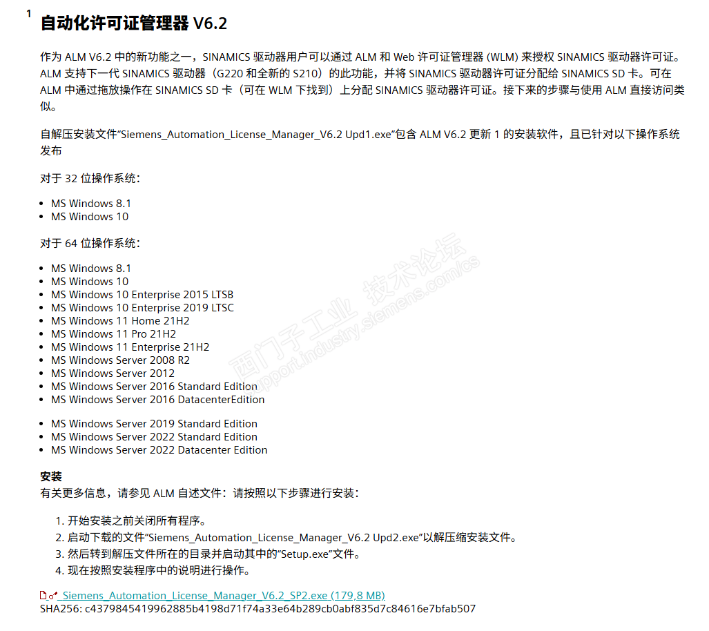

以下是引用佛山小码哥在2025-05-18 08:58:34的发言 >7楼
我最后单独找了个***的Siemens_Automation_License_Manager_V6.2_SP2解决了,之前是V6.0的,同样的问题,晚上折腾了4个小时,问豆包和网上各种测试,第二天继续试,差一点就重装系统了,Siemens_Automation_License_Manager反复卸载安装,修复,修改注册表,查看服务依存关系,把同事电脑文件夹拷贝过来替换等等操作都不行,Automation License Manager Service的服务就是启动不起来,运行以下就自己停止了,出问题时电脑也没升级或动过啥,系统也试着更新了以下,V19都重装试了一下,好再最后解决了
