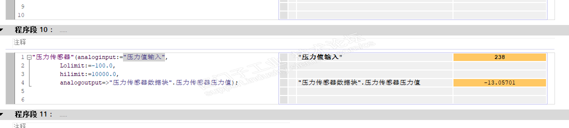

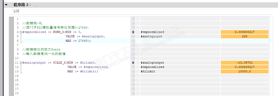

以下是引用江诚在2025-05-18 14:13:05的发言 >16楼
第一张图片是对的啊
如果是在常压下测的,这个值是有点偏差,不过这个偏差在量程范围的 千分之一点几,也算正常。
以下是引用老呆在2025-05-16 18:36:58的发言 >4楼:不知道咋弄啊
引用4楼详细内容:
不知道咋弄啊
如果是跟大气压连通的话,这误差有点大了,这单位是kpa。
表压=绝对压力-当地大气压,而不是标准大气压101.325kPa
表压是允许有负值的,而不是模拟量的读数是负值
比如容器内绝对压力为150kPa,当地大气压为98kPa,则
表压= 150kPa - 98kPa = 52kPa
表示容器内压力比环境压力高52kPa。
如果表压为零,楼主模拟量读数应该是273左右
