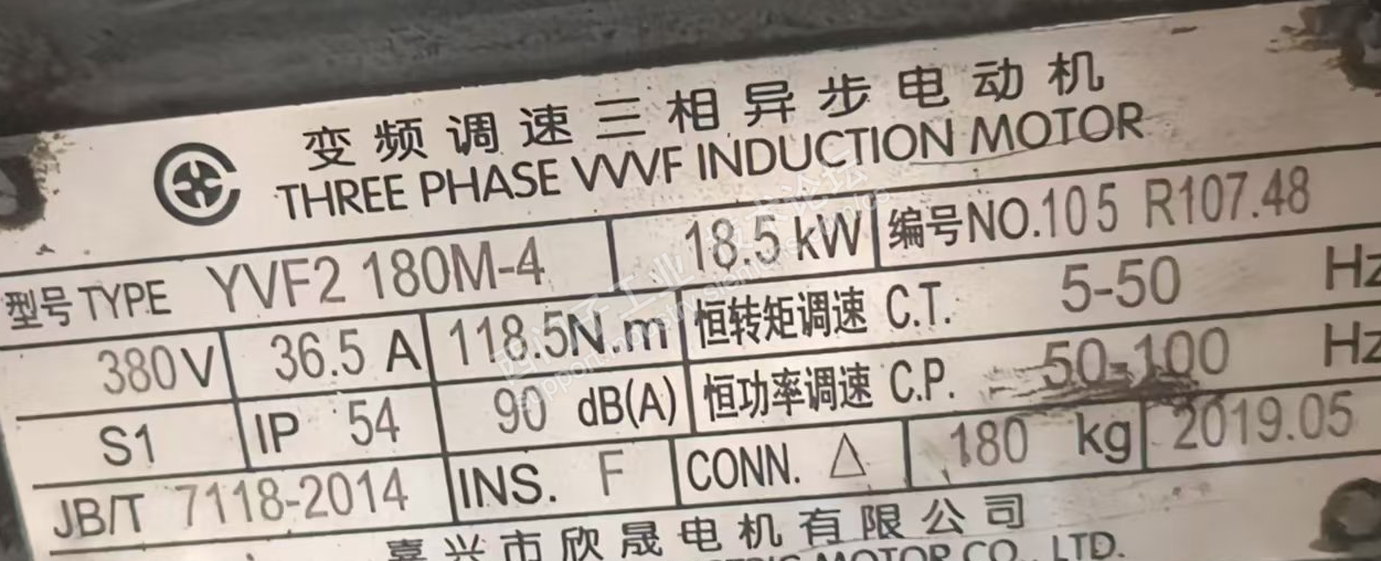

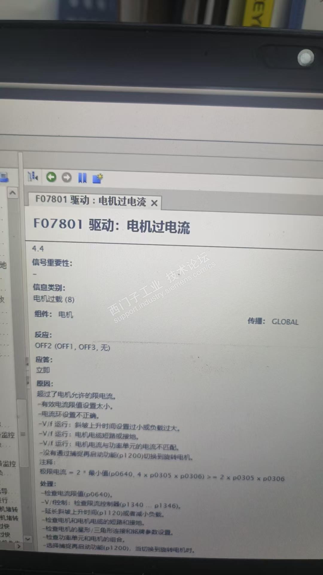

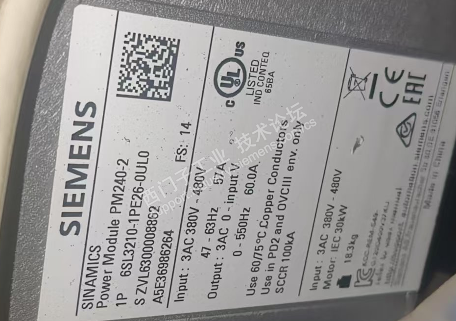

      各位大师,我们公司涂布机电气元件大部分是西门子的。公司为提高效率,现在设备增速运行,其中有一个S120变频器,当整个线速提高到250m/min以上后,运行一个多小时或者几个小时后会发生报警F7801,复位报警后可以继续工作.(线速250m/min或者以下没有报警)。
       查看西门子手册,是过电流报警。用钳形表卡在电机线上,发生报警的时候发现电流显示43.8A,电机的额定电流是36.5A。
       我们检查电机绕组电阻及对地电阻都是正常的,负载也不大。
       然后想通过连接他的CU320查看他的P640参数看看能不能设置大一点,但是在BOP20上找不到这个参数,P03也找不到,不知道什么原因?
      各位大师帮忙分析一下,会是哪里有问题,还有P640参数哪里找?
       变频器和电机铭牌如下:
