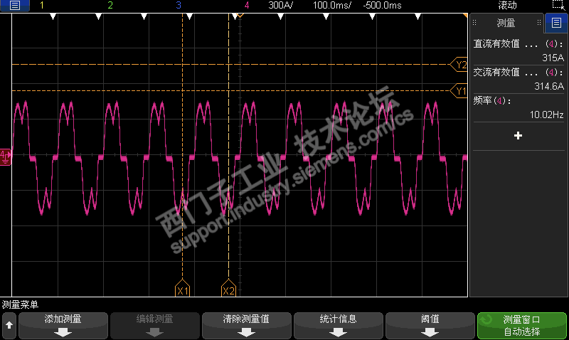

以下是引用手机用户20221125587286在2025-05-19 23:00:50的发言 >2楼
用的是国产伟创的高速驱动器,现在开机运行到5Hz,电流波形如下,中间有下陷,电流周期有平台,频率有1Hz的波动
随着频率升高一点1Hz哪怕,中间这个下陷变得更大,而且平台更宽;
随着频率升高一点,电机开始抖动,频率升高越多电机抖动越快但是抖动幅值越小。
目前只是用VF控制,改了一些参数没有明显效果。
以下是引用kdrjl在2025-05-18 18:29:23的发言 >1楼:这个同步电机的系统...
引用1楼详细内容:
这个同步电机的系统,是你调试,还是别人已经调试完了,你是作为使用者使用?假如,系统是别人调的,你直接用就好了。有事找调试方解决;
假如就是你调试,所用的变频器是谁家的?如果是西家传动的,有同步电机的调试视频,自己去看。调试步骤有详解。这里从略。
假如变频器是非西家传动的,那就要看该产品的手册,用变频器如何调试同步电机的步骤和要点。
理论上调试同步电机,首先要设置正确的V/F曲线。按照电机特定的基本参数,把V/F曲线绘制出来,并再现到变频器控制参数里去。
风机负载是变转矩负载。要什么启动特性?如果需要,可以采用矢量控制。不过666Hz的运行频率,矢量控制有点难。西家传动也需要另收费用,购置专用的工艺软件吧。而V/F控制还是可以的。
对于大惯性风机负载,启动时可以通过加起始圆弧的斜坡函数发生器来解决问题。
你这个十有八九是变频器输入电流波形。
