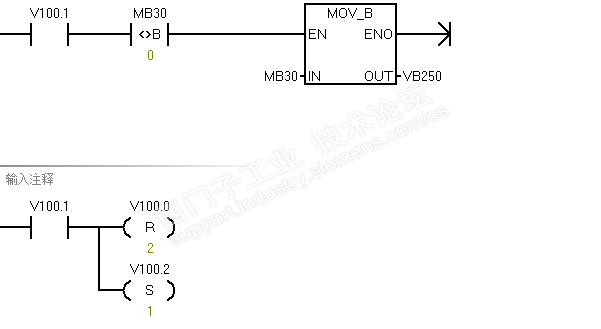

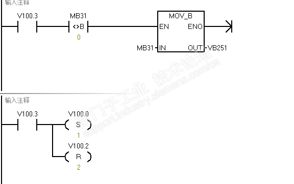

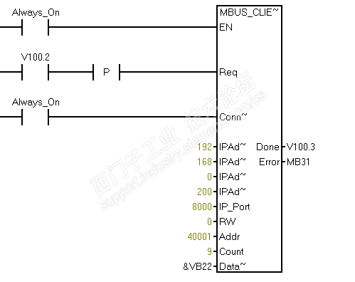

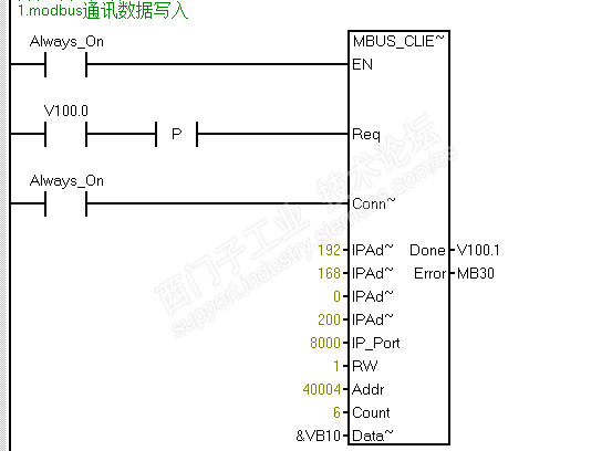

使用modbus client 读取和写入参数,监控到Error一直反馈错误码44,Done一直是0,但mConnected的状态是1,用modbus poll单独连服务端可以正常读写,请大佬帮忙看看是哪个地方有问题
