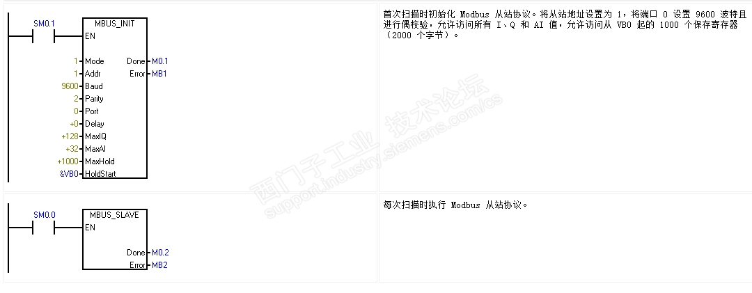

一部分程序?
主程序只有两段啊?是不是参数没配置好,或者端口用错了之类的?程序有无报错?一切正常就需要确认端口硬件是否正常。
