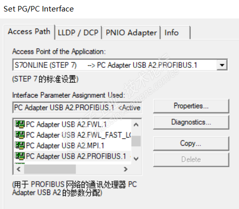

4楼
以下是引用火鹤工控在2025-05-21 09:09:45的发言 >3楼
改成这样了,一启动就会离线,如果我starter再点在线,装置就报f1910
以下是引用老兵在2025-05-20 19:25:41的发言 >2楼:如果你是把PC AD...
引用2楼详细内容:
如果你是把PC ADAPTER 接到PROFIBUS DP 总线上,而不是直接插在DCM上,ACCESS POINT OF THE APPLICATION,要选S7-ONLINE模式,不能选DEVICE模式
是不是选唯一主站了?
PLC也是一个主站。
所以不能选是唯一主站
