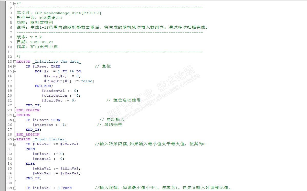

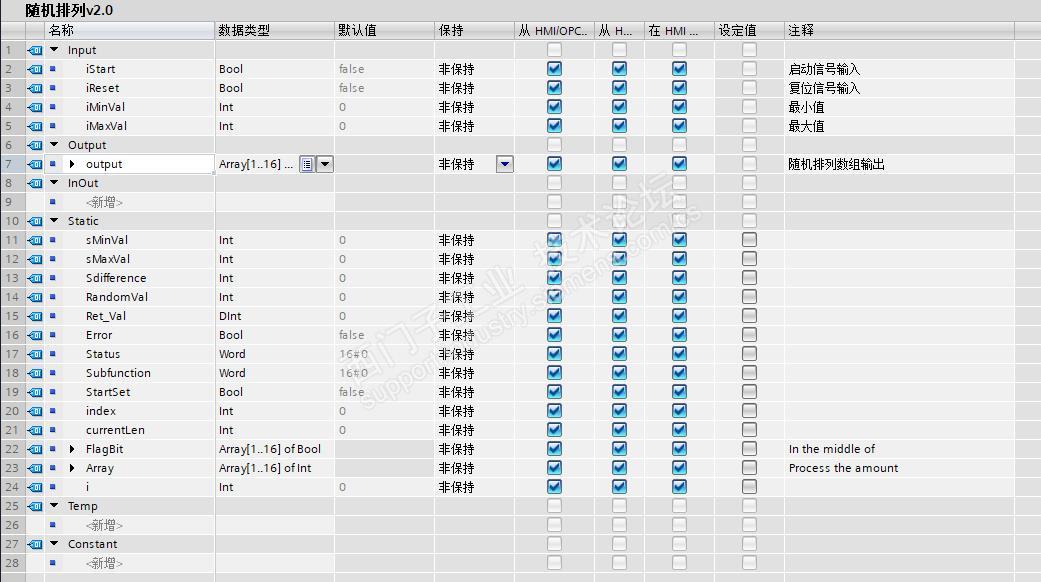

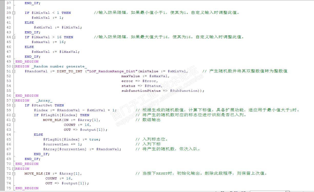

         下面分享一个1-16整数的随机排列,主要应用于固定答案的随机排列,例如一个答题界面左侧是题目,右侧是答案,答案是随机依次排列,答题人员进行连线答题或点选答题,避免硬性记忆答案位置,答案做随机排列。此程序灵感来源于,高压电工实操的“五防联锁”考试答题机的操作界面。
       该程序通过启动引脚触发,根据随机生成1-16间的整数,进行去重后依次填入数组内。程序使用的是西门子S7-1200 PLC测试,TIA Portal STEP7 V17进行编程。
PS: 根据R版建议,增加了注释,并做了一些优化。
程序注释:
程序:
1-16整数随机排列 (优化前).pdf
1-16整数随机排列.pdf     (优化后,增加注释版)
1-16整数随机排列v2.0.zip   (优化前)
1-16整数随机排列v2.2.zip   (优化后,增加注释版)
