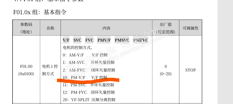

VF模式可以,但VF也要分异步电机和同步电机:
控制方式要选对,电机参数要正确输入,接着做”自学习“:
按顺序都做一遍
