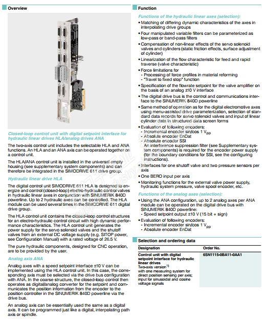

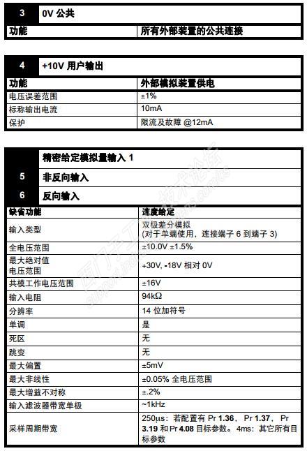

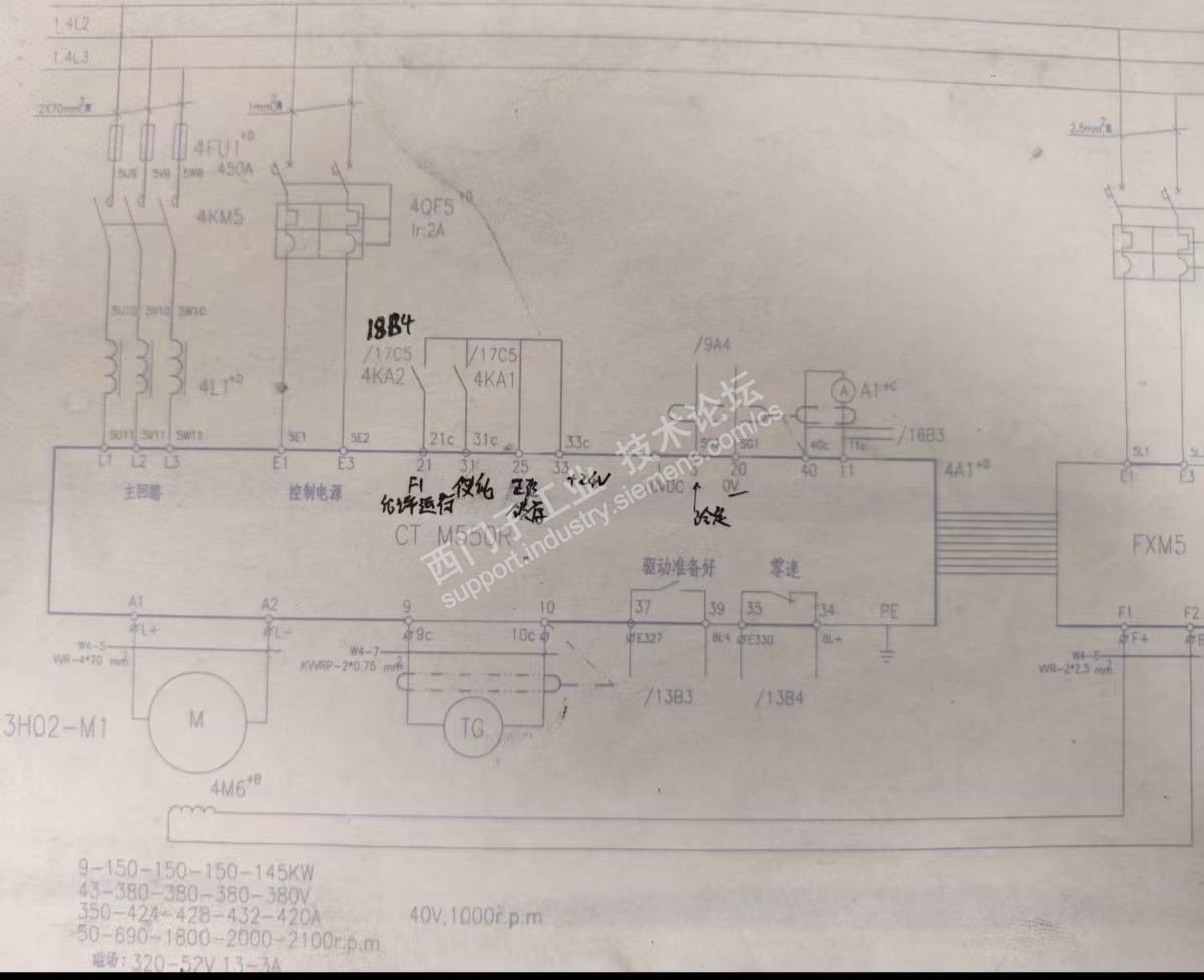

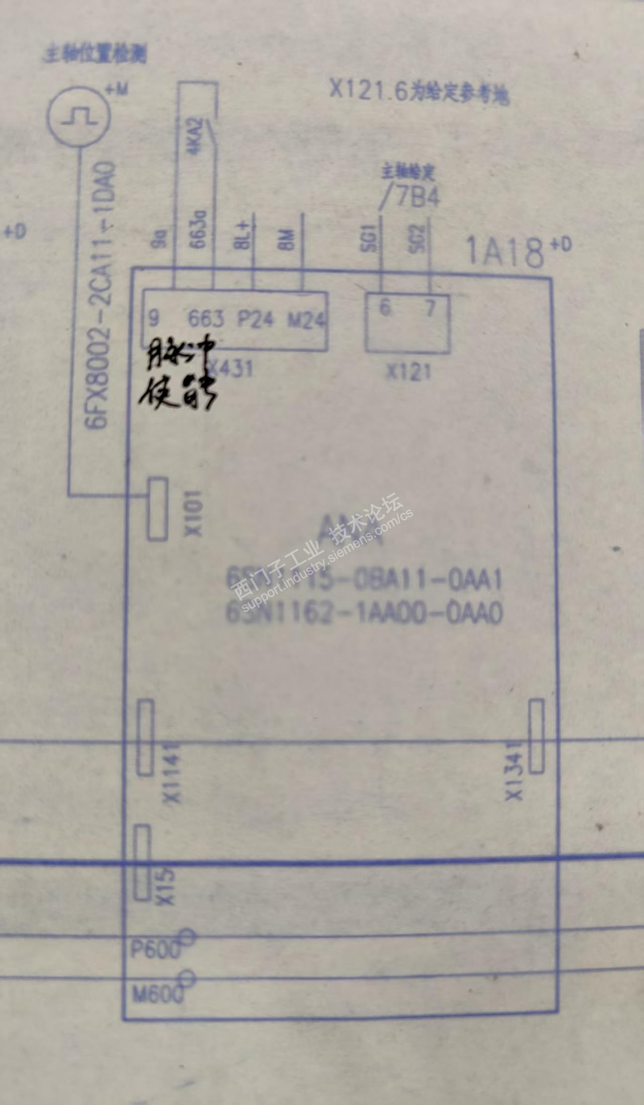

    单位一台数控卧车,数控系统使用的西门子840D PL,主轴(花盘)的直流电机之前用的CT公司的Mentor II直流调速装置来控制,Mentor II的模拟给定信号输入是端子3和20,由西门子611D的ANA控制板(型号:6SN1115-0BA11-0AA1)的X121端口的端子6(0V)和7(给定信号)输出过来(见图1、图2、图3)。

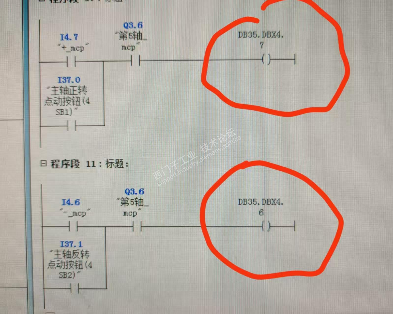

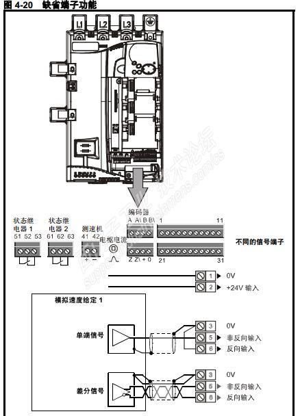

     现Mentor II装置坏,新买的是更新款Mentor MP,根据Mentor MP的手册,确定端子5和6为模拟给定信号的输入端子,按照MP手册将端子3和6短接,再将ANA控制板输出过来的两根给定线(线号:SG1、SG2)接在端子5和6上(见图4、图5)。再试车,试车步骤:840D的MCP上按5号轴按钮,再按+按钮此时主轴正转,但按-按钮时,主轴没有反转。Step7在线看PLC程序确定DB35.DBX4.6和4.7输出都有。(见图6)
有以下几个问题请问各位大神,
(1)6SN1115-0BA11-0AA1这块控制卡的X121端口的各个端子功能,是否此ANA控制板X121端口只有单端信号输出(0V-10V),而没有差分信号(-10V至10V),那么之前的Mentor II装置是怎么实现的呢?
(2)是否在840D PL的驱动参数里有对应的参数,使其可以在单端信号和差分信号之间转换?
(3)840D PL数控系统的DB35.DBX4.6和4.7是由PLC至NCU的信号,PLC输出信号正确进入NCU后,又和6SN1115-0BA11-0AA1的ANA控制板怎么实现模数转换的呢?
