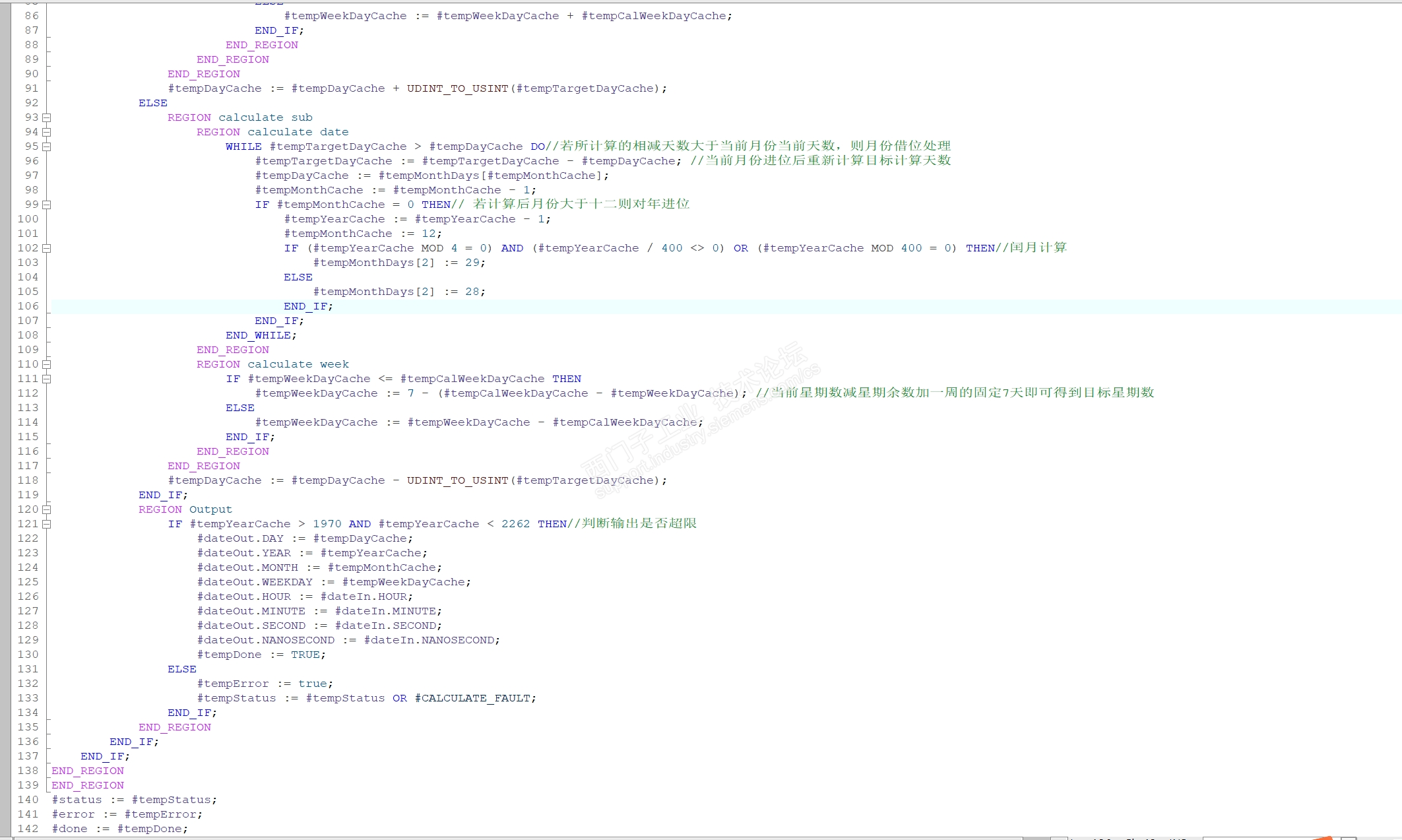

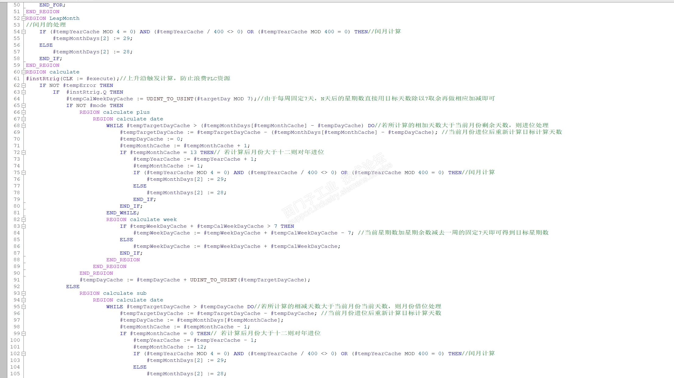

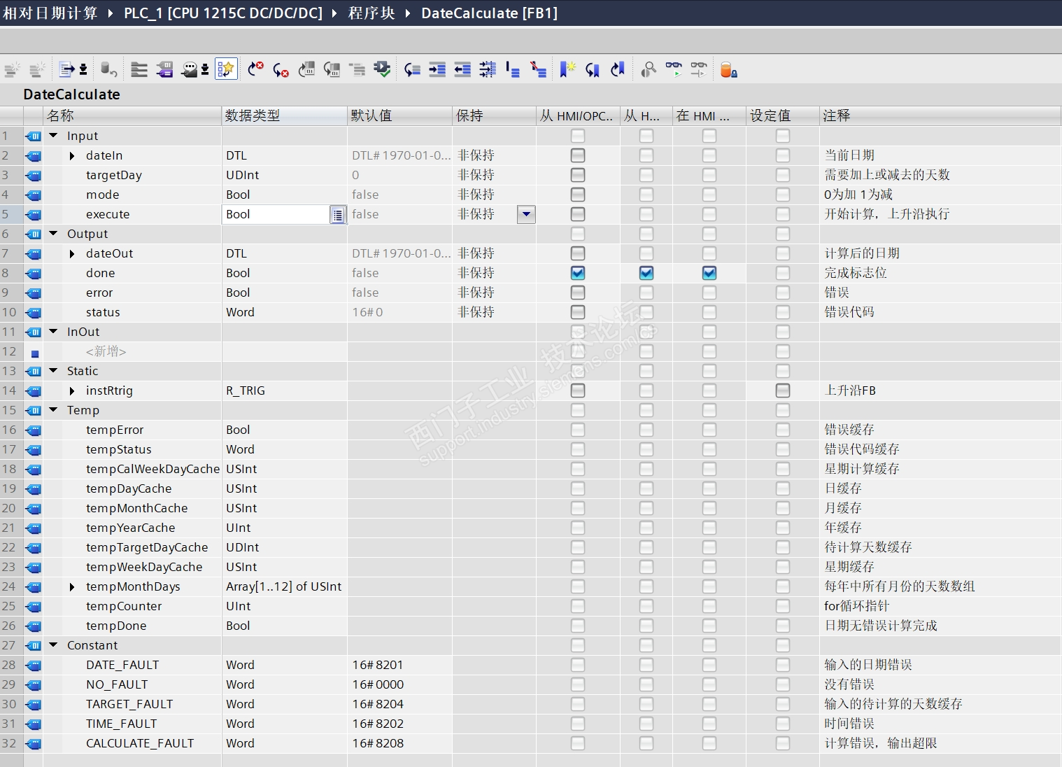

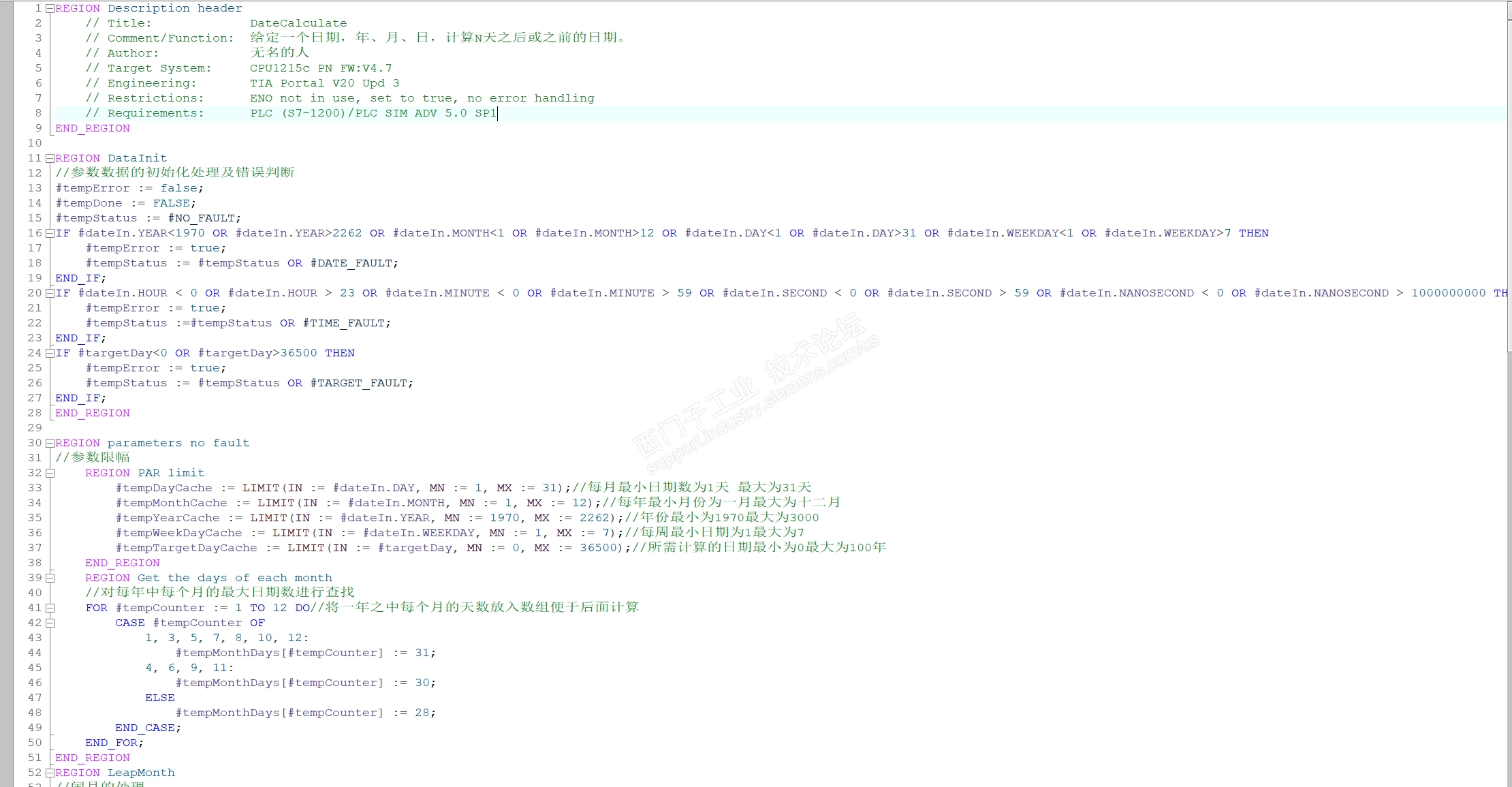

在工厂中,很多机械设备都有固定的保养周期,比如一个月一保养、1000小时一保养或者3000小时一保养,每次保养完之后,可通过本程序计算出下次保养的日期,在到达指定日期时,提示用户对设备进行保养。
在某些设备中,可能会对用户进行试用期的设置,可通过本程序计算出试用期到期时的日期对用户进行提示,并在到达指定日期时提示用户进行续费。
因此开发此功能块进行补充
相对日期计算器.zip
相对日期计算使用说明.pdf
