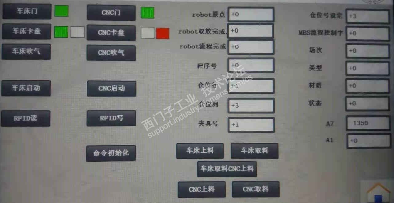

【SCL编程案例】智造产线系统流程控制1
1319
2025-05-24 17:59:03

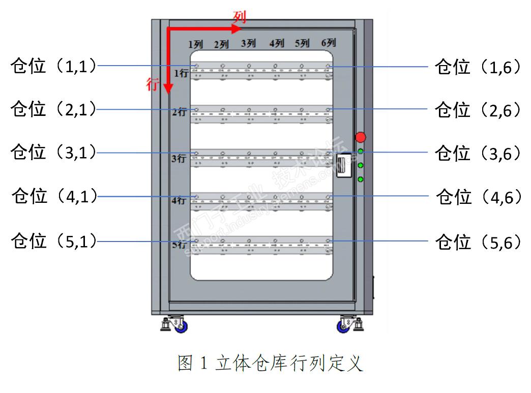

1)加工任务由 MES 下发,机器人自动立体仓库库位(3,2)中取工件坯料,加工流程状态按编码规则需写入到原仓位RFID 中,并在HMI 调试界面显示;
2)机器人取毛坯时应先读 RFID,后取毛坯;
3)加工完成后,工件需放入原仓位,RFID 写;
4)整体运行过程中,工业机器人与数控设备之间能协调、互锁运行,能够实现自动开关门、上下料及装夹等功能。
