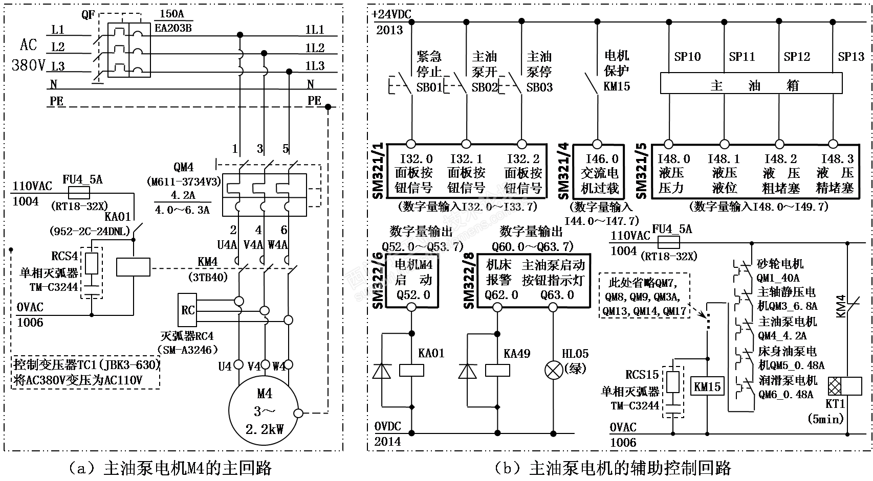

1、机床主油泵电动机启动/停止的控制:
在确认所有电气连接正确无误和电控柜内配电板上所有自动开关均在“通”位置上及所有熔断器完整完好的前提下合上电源总开关QF(150A)将3相AC380V电源引入机床SINUMERIK 810D系统启动且控制面板上的所有指示灯点亮5秒钟NCK通过接口DB10.DBX104.7和DB10.DBX108.7向S7-300PLC(CPU315-2DP)分别传送NCK-CPU就绪信号和NC就绪信号辅助线圈M0.0通电以用于PLC的后续逻辑处理按下控制面板上[主油泵开]绿色带灯按钮SB02(AR22FOP-10E3G)时S7-300PLC的输入信号I32.1接通依次经过主油泵开辅助线圈M25.0和主油泵运行辅助线圈M70.0的媒介逻辑处理后Q52.0线圈通电保持并向机床侧输出信号中间继电器KA01线圈(DC24V)得电其常开触点闭合接触器KM4线圈(AC110V)得电其主触点闭合主油泵电动机M4接通3相AC380V电源而旋转并带动变量叶片泵一同运转以重复吸油和压油过程伴随着M70.0的通电保持[主油泵开]按钮的指示灯辅助线圈M70.7被赋值为1状态Q63.0线圈通电保持并向机床侧输出信号控制面板上[主油泵开]按钮SB02的指示灯点亮呈绿色当按下[主油泵停]红色按钮SB03(AR22FOY-11R)或[紧急停止]红色蘑菇头按钮SB01(A22V2R-01R)时S7-300PLC的输入信号I32.2和I32.0将分别对应接通并使主油泵停辅助线圈M25.1和紧急停止辅助线圈M2.1对应赋值为1状态以用于后续逻辑处理处于通电保持状态的M70.0和M70.7被赋值为0状态(失电)相应的Q52.0和Q63.0被赋值为0状态而停止向机床侧输出信号KA01线圈断电使其处于闭合状态的常开触点呈断开状态且按钮SB02的绿色指示灯HL05熄灭AC110V电源停止向KM1线圈供应使其处于闭合状态的主触点断开主油泵电动机M4停止旋转机床的液压系统停止工作。
2、PLC程序——FC51〃辅助线圈NCK-PLC〃
程序段1:NCK-CPU和NC就绪并传送至PLC后辅助线圈M0.0得电
A     DB10.DBX  104.7       //串联NCK-CPU就绪信号常开触点
      A     DB10.DBX  108.7       //串联NC就绪信号常开触点
      =     M      0.0            //辅助线圈M0.0得电内部逻辑工作

3、PLC程序——/FC32〃控制辅助处理〃
程序段1:主油泵电机M4的启/停控制辅助处理
      A     M      0.0          //串联M0.0常开触点(NCK-CPU和NC就绪)
      =     L      0.0          //临时数据存储至局部数据区L0.0
   //按下面板上[主油泵开]按钮后主油泵运行辅助M70.0=1并自锁
      A     L      0.0                //串联L0.0的常开触点
      A(                              //逻辑与嵌套开始
      O     "oil pump on"  //并联M25.0常开触点(主油泵开按钮I32.1=1)
      O     "oil pump run“//并联M70.0常开触点以自锁[主油泵开]按钮
      )                               //逻辑与嵌套结束
      A     "oil pump off" //串联M25.1常开触点(主油泵停按钮I32.2=1)
      A     "emergency stop"//串联M2.1常开触点(紧急停止按钮I32.0=1)
      =     "oil pump run"       //赋值M70.0(主油泵运行辅助)为1状态
