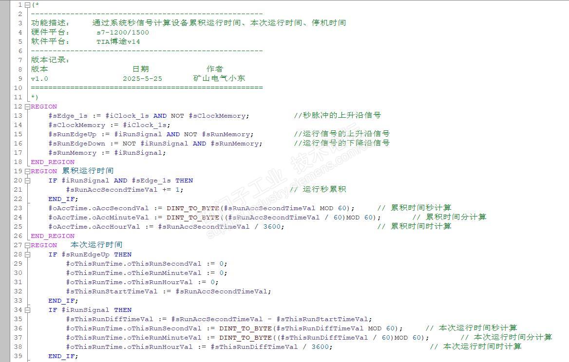

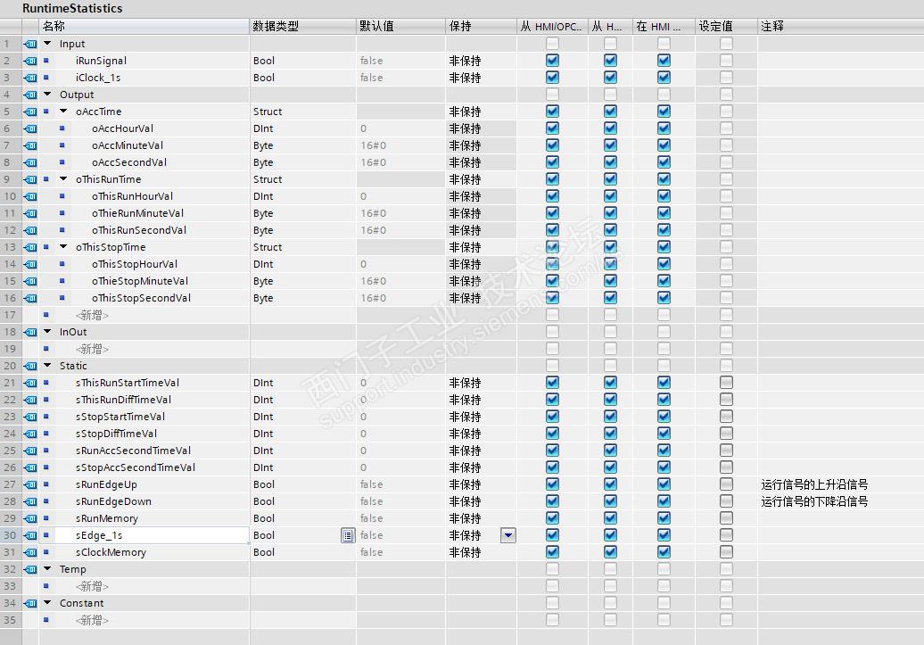

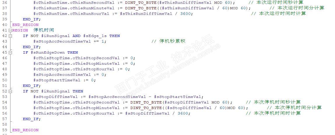

       分享一个设备运行时间是设备维护的重要参数,在日常维护中需要对设备运行时间有一个准备精确的掌握,以便于对设备进行维护。本程序是根据现场设备运行的要求,编写了一个通过系统时间秒信号,运算设备的累积时间、本次运行时间、停机时间。
     保留本次运行时间、停机时间的上次历史值。
程序使用的是西门子S7-1200 PLC测试。
TIA Portal STEP7 V17进行编程。
