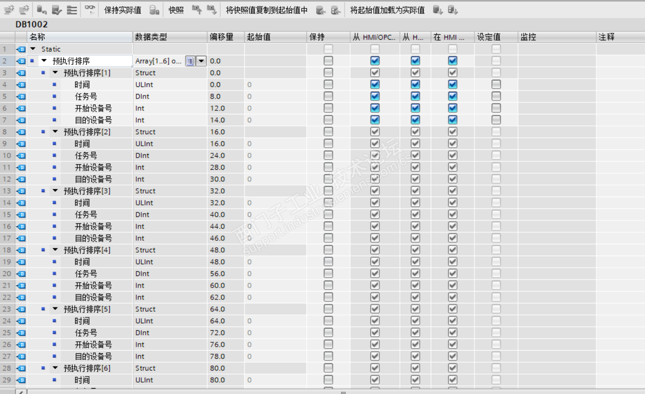

【SCL编程案例】-数组排序案例分享
3064
2025-05-27 16:32:11
如图所示:这是一个数组排序问题,利用变量i和j,对数组进行for循环,即可完成数组的排序,也叫鱼泡法排序。
当i=1时,数组从第一个开始逐级比较,一直比到最后一个。谁的时间大,谁放在最后。
当i=2时,数组从第一个一直比到第四个,最后一个不参与,谁大谁在后面。
当i=3时,数组从第一个一直比到第三个,后面两个不参与,谁大谁在后面。
以此类推,一直当i=5时,数组就比较第一个和第二个。其他都已经比较完成。
至此,整个数组都已经比较完成。
