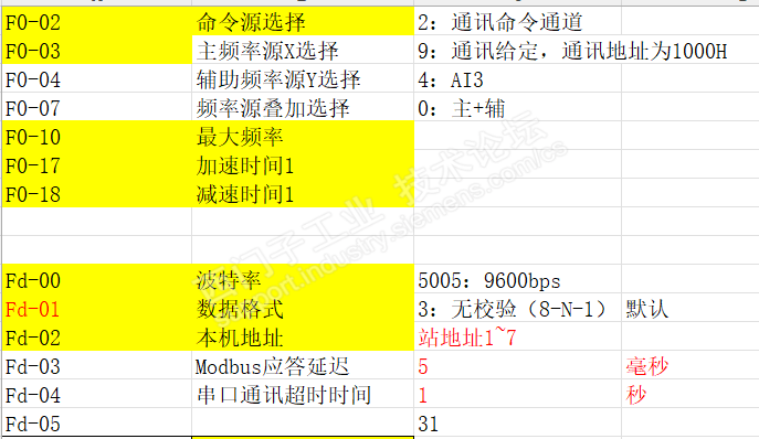

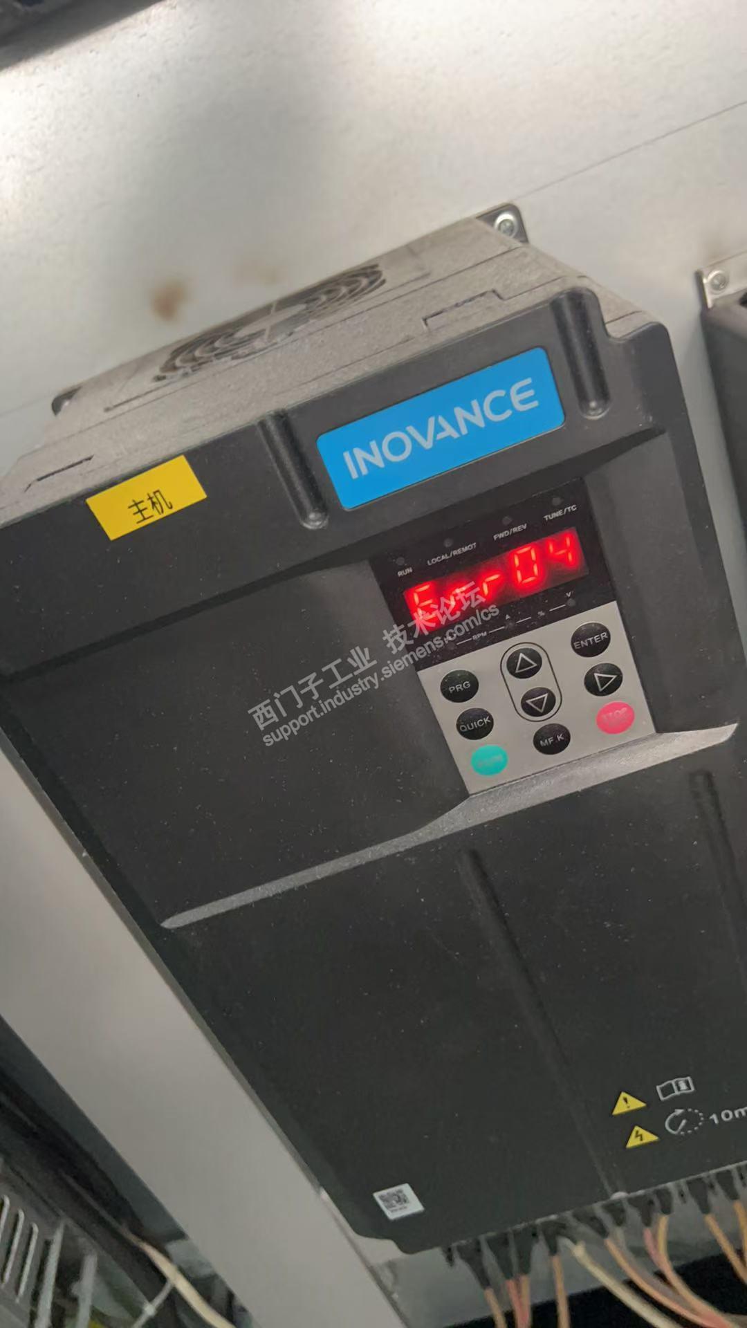

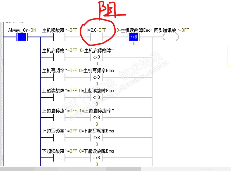

刚开始这个项目 在通讯上一直不顺利,变频器通讯响应非常慢,PLC 的通讯轮询也卡顿。
后来设备也运行了一个月,今天就提示通讯轮询故障了,断电重启也不行。
大家认为是什么问题。变频器与PLC其间都没人动过。
以下重新整理:
下午派人去看,通讯MSG都报故障码6,重新清除程序下载程序,轮询起来了,但1号变频器MD500的第一个MSG 报8和0 闪烁,8出现时间长于0    故障码
其它变频器2~7号型号是MD310
MD500是单独购买的通讯卡,当时以为通讯卡有问题,换了一张还是一样。
这什么是原因呢? 找不到原因只能先把这故障屏蔽掉。

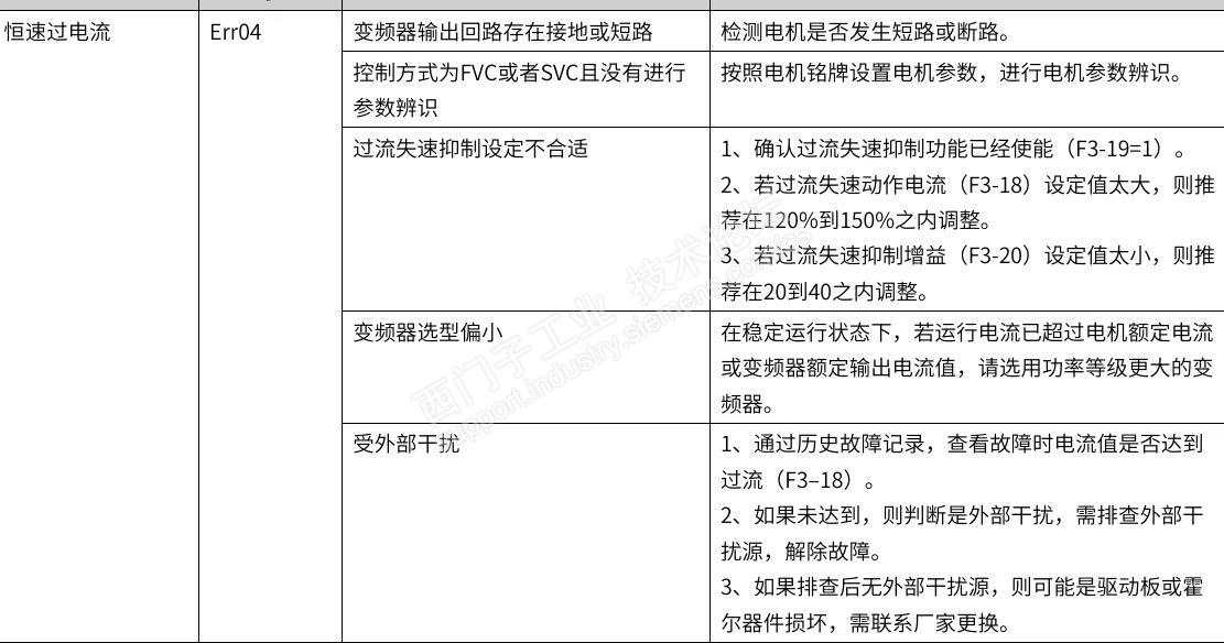

6月4日  变频器报故障了  ,故障无法复位,技术无法处理 返厂。更换新变频器正常。
