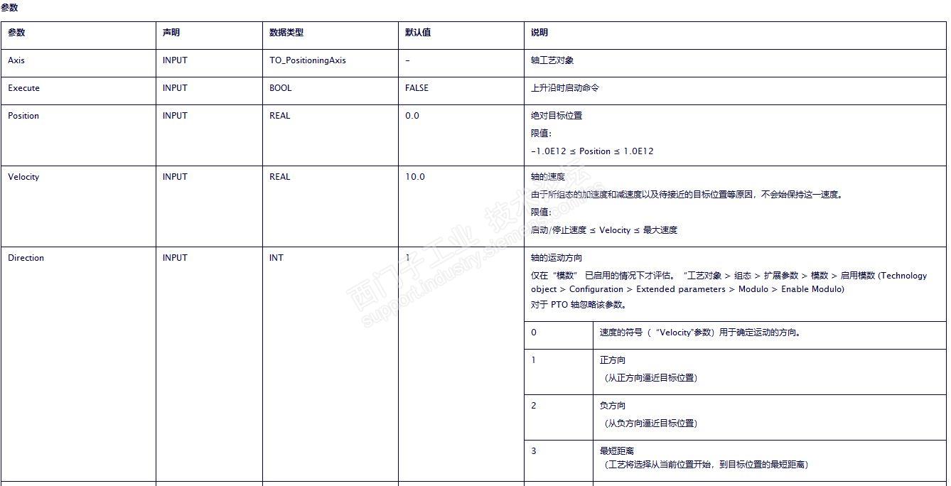

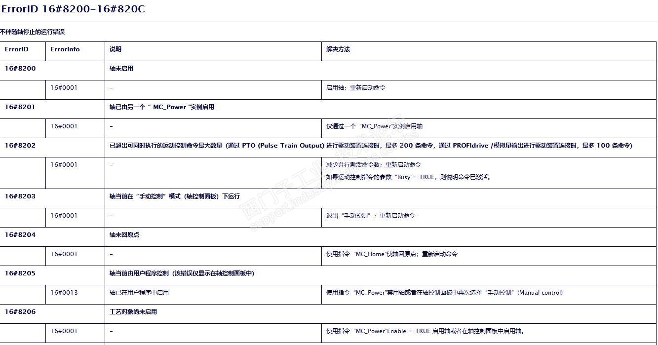

首先根据ErrorID:8204 就是未回原点,请检查回原点程序,其次Execute是上升沿触发,详见指令说明(F1),还有一点就是速度值,我记得有个指令速度10.0有BUG,你改个其他值试下
