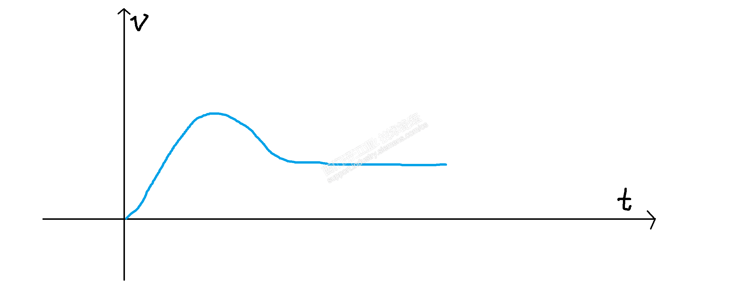

如下图,使用1518+S200+工艺对象+102报文,加速的时候会超过目标速度很多,然后降回目标速度。这个现象在使用 1215c+V90+SinaPos+111报文的时候没发生过。
想了解下如何优化这个加速超过目标速度很多问题? 或者说调整工艺对象的哪些配置能优化这个问题?大佬们给点提示,谢谢~

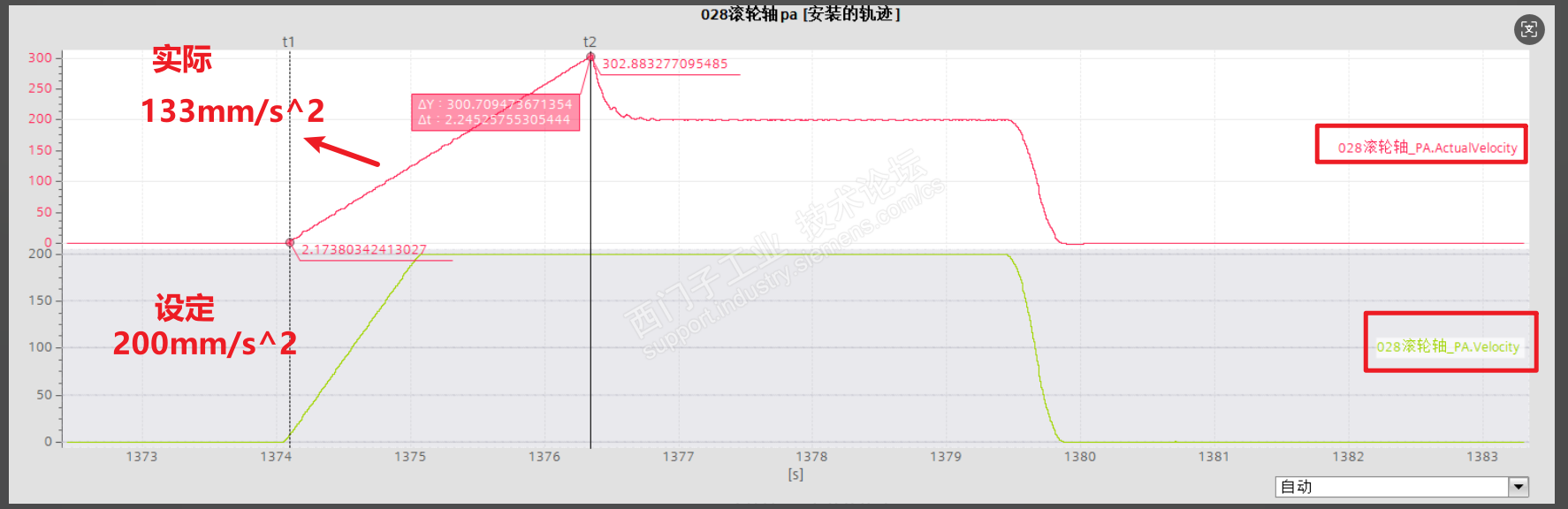

2025年07月07日164011 更新:
用plc的trace功能抓了,工艺对象中的速度设定值跟速度实际值,结果如上图,加速度设的200mm/s^2,速度设的200mm/s. 图中实际速度的红线跟设定的绿线不一致(实际加速度只有133mm/s^2左右)。经过测试发现加速度设置超过133mm/s^2就会有超速问题,所以我想这个型号的电机加速度最高是不是差不都就是133mm/s^2。如果是这样的话,那我要怎么通过相关的参数来计算这个实际最大加速度?请大佬们给点提示,谢谢~

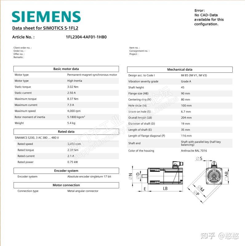

伺服订货号:6SL5510-1BE10-8AF0
电机订货号:1FL2304-4AF01-1HB0

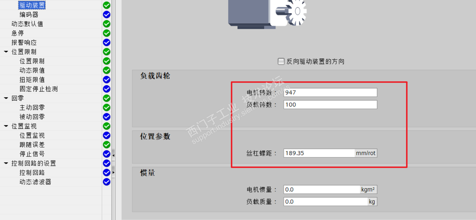

机械参数:减速比9.47,丝杠螺距:189.35mm
电机具体参数:
