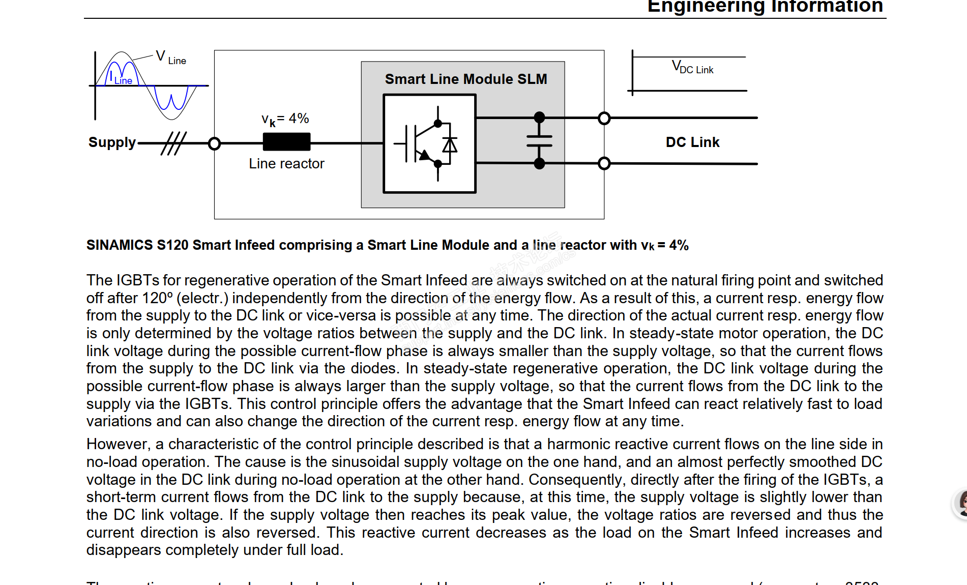

回复:SINAMICS S120 SLM整流是由什么功率元件完成的?IGBT的作用是整流还是回馈?

以下是引用锋言锋语在2025-05-29 12:26:06的发言 >3楼
看看这个吧
非常感谢你的解疑答惑。可否发个手册的链接?
