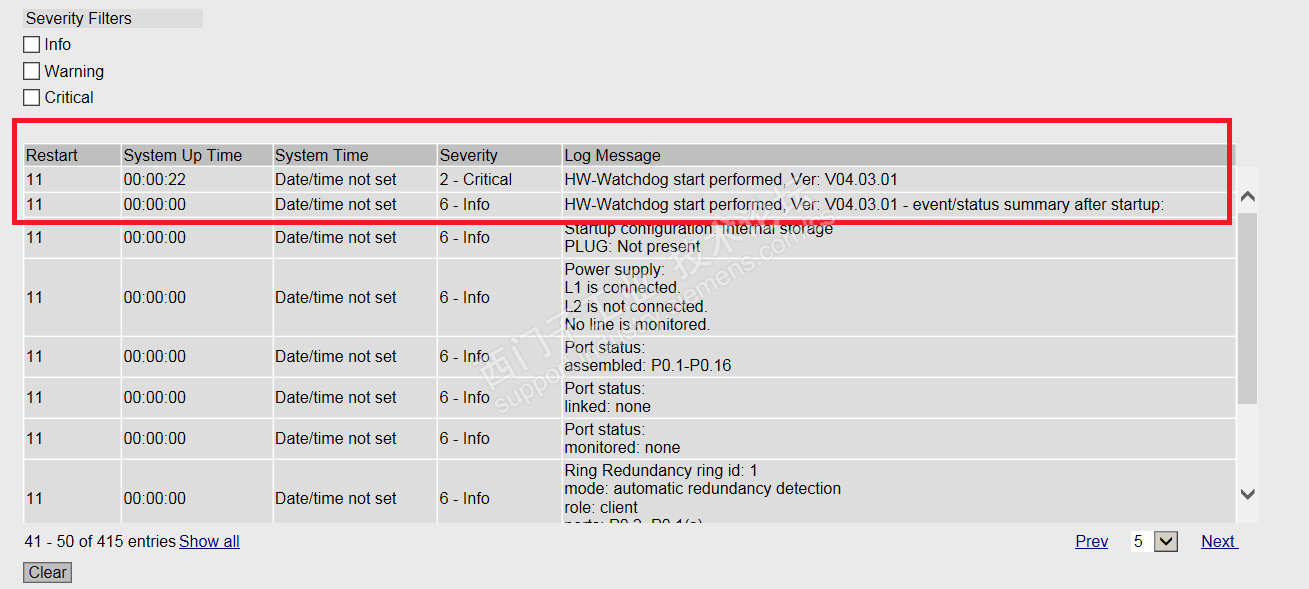

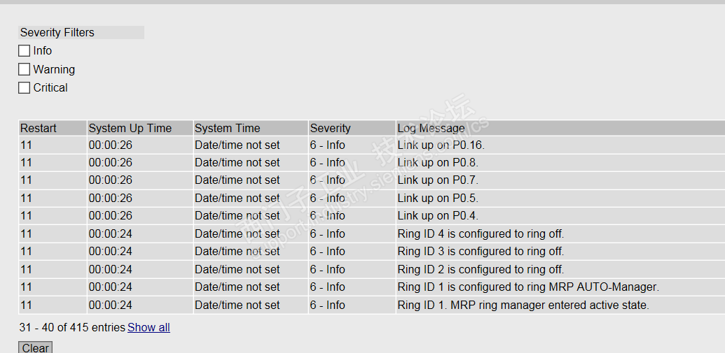

我们公司使用S7-1500通过Profinet总线走XC216交换机连接到12个汇川伺服器,实现PN远程控制。
昨天突然出现12个汇川伺服器同时停机现象,伺服器故障诊断为通讯中断,查看S7-1500有通讯中断看门狗超时记录,但没有其他故障信息,而XC交换机日志中有附图信息。到达现场时通讯报警可以复位,网络已自动恢复。
初步怀疑交换机硬件问题,但是不了解交换机日志里的故障信息怎么解读,只好求助于论坛各位老师了。
