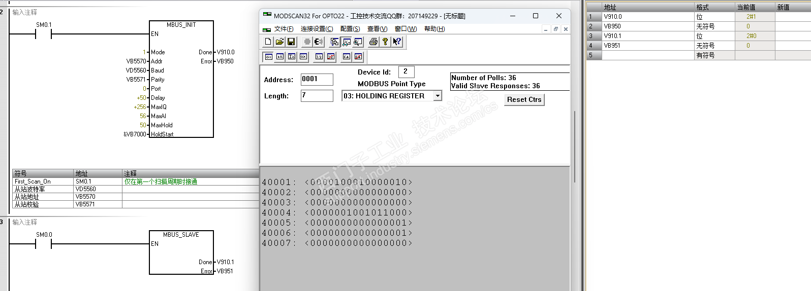

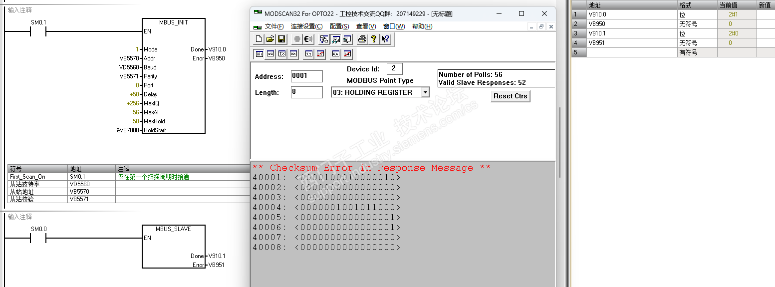

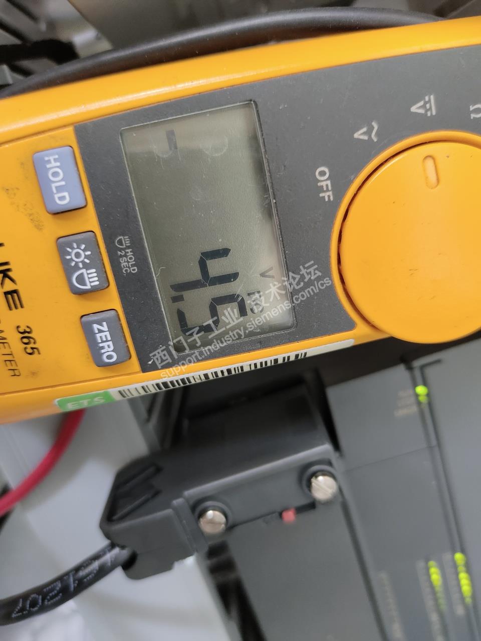

PLC通过USB转485串口线连接电脑,PLC做从站,电脑端用ModScan测试通讯,长度为7或者小于7的时候通讯都正常,长度一旦大于7,ModScan就报错,“checksum error inresponse message”,修改ModScan的起始地址也是只能读取8个,PLC重启也试过,都不行,测PLC端口电压差不多4.5-4.6V,请教下各位大神,这个是什么原因啊?
