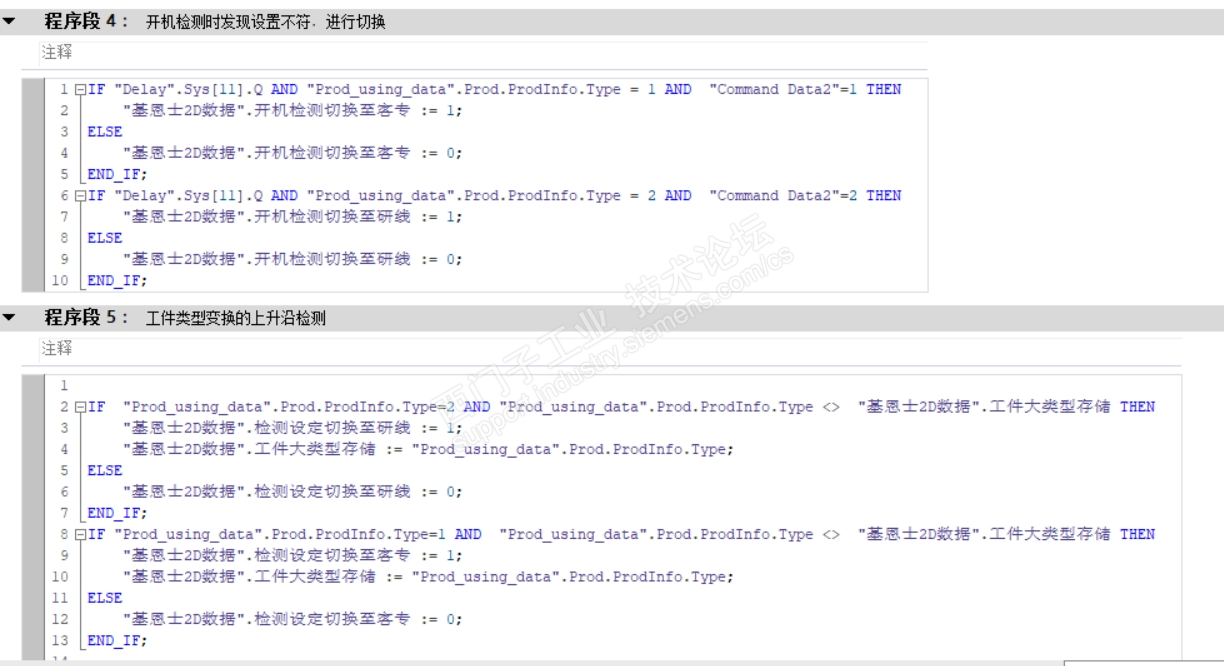

【SCL编程案例】上升沿检测
987
2025-06-04 08:47:11
在一个项目中,需要控制基恩士2D相机切换其工作流程,主要是有两个方面:
1、开机时,如果发现相机内部的流程与当前设置的不符,需要让相机切换流程;
2、生产时人工切换了产品,涉及到了流程的切换,也需要让相机切换流程;
在第2个方面中,SCL实现了上升沿的检测;
硬件配置:1513PLC;博图版本:V17;
SCL编程案例征集活动示例程序_上升沿检测.doc
