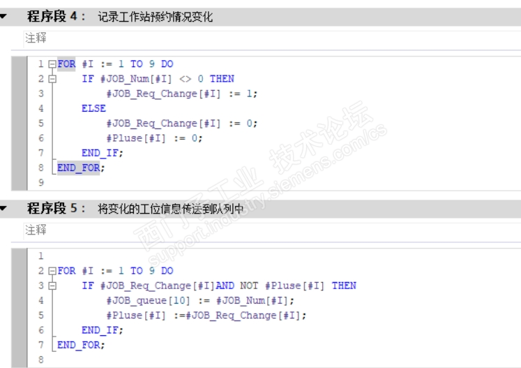

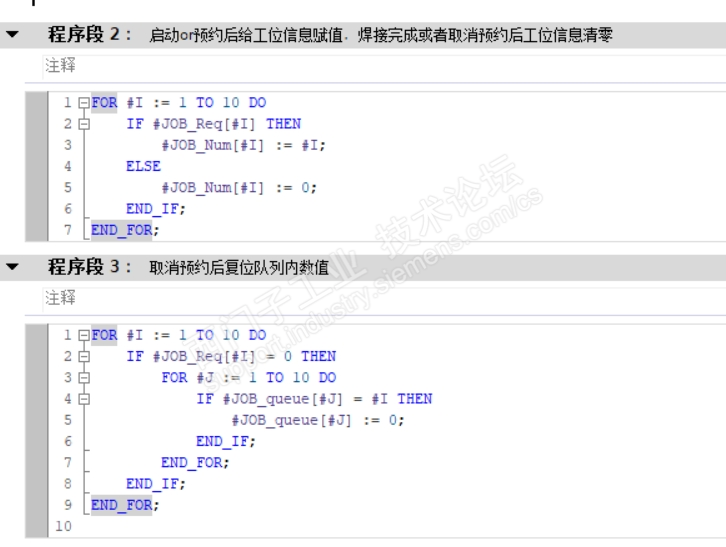

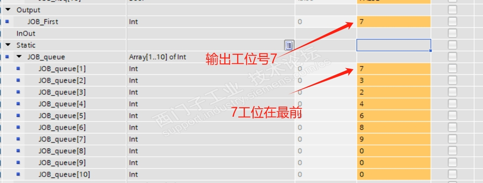

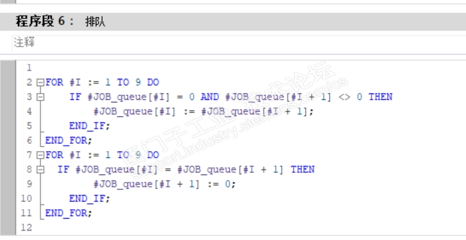

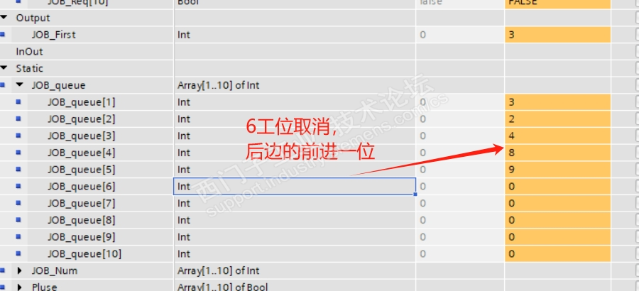

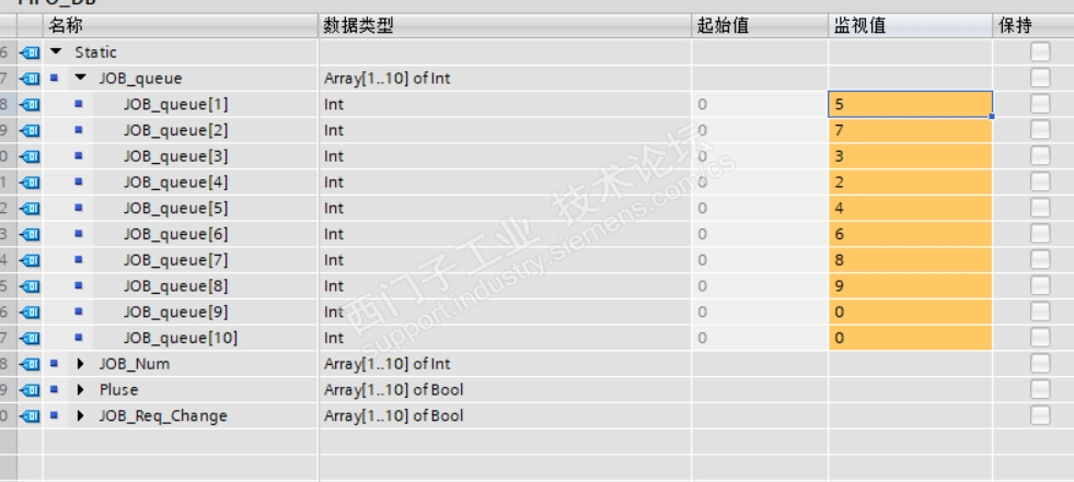

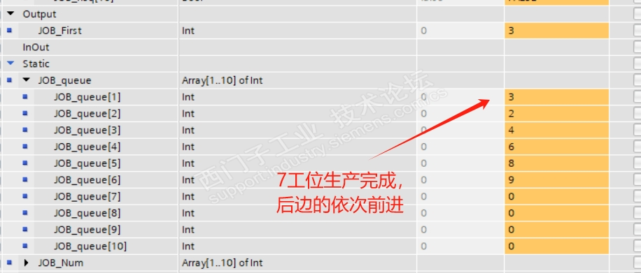

分享一个先入先出的程序块,主要应用于多工位预约生产,哪个工位先满足了启动条件,会被记忆在队列中,队列最前边的会被输出,最前端的输出后,后边的一次前进一位。如果处于队列中的被取消,后边的一次前进一位。
硬件配置是1512,博图V17编辑;
主要的变量如下;
使用情况如下,
工位生产完成后,后边的前进一位;
如果有工位被取消,后边的前进一位
